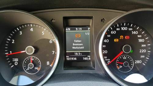

Ich war heute bei VW und habe das Update aufspielen lassen. Jetzt wird der Fehler des defekten Steuergeräts sofort beim Start angezeigt und nicht erst nach einer Vollbremsung mit blockierten Rädern, wenn es möglicherweise zu spät ist!
Neues Steuergerät hat die Werkstatt jetzt bestellt und es wird nächste Woche gewechselt.
Softwareversion alt: "H35 0104"
Softwareversion neu: "H35 0120"
Und die Teilenummer SW hat sich geändert von "1K0 907 379 AE" in "1K0 907 379 CE"

Mal kurz zum Ablauf heute Morgen in der Werkstatt. Weder der Monteur noch der Meister wussten, was es mit dem Update auf sich hat und was dieses bewirkt.
Als ich dem Meister erzählte, dass dieses Update nur eine Meldung aktiviert, sollte das Steuergerät defekt sein, hat er diese Aussage erst einmal verneint. Als ich ihm dann noch sagte, dass VW den Steuerblock austauscht, sollte nach dem Update eine Warnmeldung im KI erscheinen, hat er mich nur noch mit verdrehten Augen angeschaut und gefragt wer den solche Storys erzählt.
Daraufhin war er erst einmal ca. 15min. weg und kam dann mit einer Handvoll ausgedruckter DIN A4 Zettel wieder, wo eigentlich genau das drauf stand, was ich ihm vorher gesagt hatte.
Was er noch ergänzend hinzugefügt hatte war, dass es wohl nur zwei Fehlermeldungen im Fehlerspeicher geben soll, wo VW den Austausch auch bezahlt.
Mir egal, meine Fehlermeldung passte für einen Austausch auf VW-Kosten. 😉
Werden die nicht informiert über solche Begebenheiten?
Wie hast du das angestellt. Warst du dabei, als die das überprüft haben?
Da wird nichts überprüft, sondern nur der Tester angeschlossen und das Update aufgespielt und ja, ich stand daneben.
Nachdem das Update aufgespielt war, gingen bei mir im KI anfangs keine Meldungen im KI an, auch nicht als der Monteur den Wagen wieder aus der Halle herausgefahren hat.
Als ich den Meister dann bei einer Probefahrt zeigen wollte, dass mein ABS nicht arbeitet, sondern sobald es regeln muss auf Störung geht, kam ich nicht mal vom Hof, sondern nach ca. 10m kamen die Warnmeldungen ohne das ich bremsen musste. Jetzt kommt die Warnung immer, sobald ich den Wagen starte.
