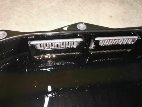

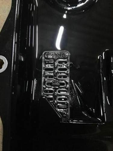

War beim nem Service und habe explizit nach Original ZF gefragt. In der Maschine zum spülen war das Öl eher hellbraun. Und an der neuen Wanne fehlten die beiden Magneten an der Seite. Nur die an der Stirnseite waren da. Der Mechaniker sagte das wär eine neue Version von ZF
@sladdy72 schrieb am 25. März 2023 um 18:03:39 Uhr:
Sollte das Original ZF lifeguard 8 für das 8hp noch grün sein?
Habe heute bei meinem das Getriebeöl auch gewechselt .
(kein Spülen da ich es nicht für nötig hielt
Getriebe lief vor Wechsel genau so sauber wie nach Wechsel )
Hatte den ZF Wartungssatz gekauft 7L Getriebeöl ( Hellgrün)
und die Getriebeölwanne ist wie du es schon beschreibst,
nur mit Magneten an der Stirnseite dafür ist der integrierte Filter nun grösser.
Neue schrauben waren natürlich auch dabei.kosten ca 250 euro mit Mwst.
Wechsel Null habe ich selber easy hinbekommen.

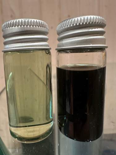

@Lukei23 schrieb am 25. Oktober 2021 um 21:10:39 Uhr:
Hallo.
Bilder der beiden Flaschen?!
Sorry, hab’s erst jetzt gelesen.
