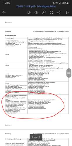

@e60_pm schrieb am 11. Januar 2023 um 10:49:26 Uhr:
bei einer Getriebeölspülung, spricht da was gegen das Liqui Moly Top Tec ATF 1800? Und als Nebenfrage: Liqui Moly Hypoid GL4/5 SAE 75W-90 fürs Verteilergetriebe?
535iX aus Ende 2013 (LCI)
Im Anhang mal die freigegebenen Öle von ZF für Ihre Automatikgetriebe.

Nur das Lifeguard 8 von ZF ist freigegeben - nicht anderes.
20l Kanister gibt es mittlerweile wieder für um die 300 Euro.
Okay, danke für die Info. Mittlerweile hab ich auch gesehen das bei den anderen Ölen „empfohlen“ anstatt „Freigabe“ steht.
