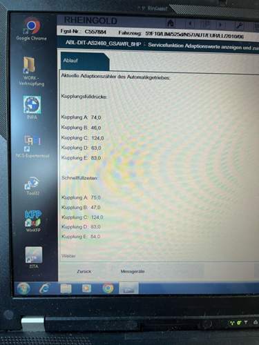

Ich lese mal die Werte mit RG aus und schicke es hier rein. Vielleicht kann das einer decodieren

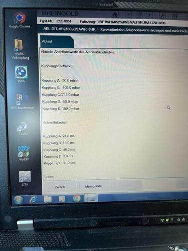

Unten habe ich noch die Adaptionen hinzugefügt.
Ok in deinem Fall, bei diesen Adaptionswerten kannst du dir das spülen sparen. Kupplung C ist wohl am Ende. In diesem Fall solltest du auch keine Adaptionswerte zurücksetzen, weil dein Getriebe wird die anschließende Adaptionsfahrt in diesem Zustand nicht mehr vollenden können also solltest du dir eher Gedanken machen, dein Getriebe einer Revision zu unterziehen. Entweder Don Simon oder Rogatyn kontaktieren, so wie hier bereits empfohlen wurde.
Aber kommt das Rucken von der Verschlissenen Kupplung C?
Das kann ich dir nicht so genau sagen. Aber da du sowieso eine Revision machen solltest, wenn du vor hast das Auto noch länger zu fahren sollten alle Probleme, sofern sie vom Getriebe kommen danach eh verschwunden sein
