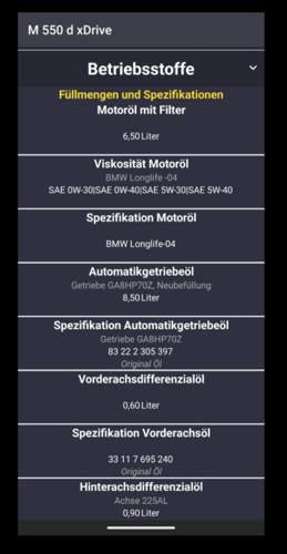

@basti313 schrieb am 19. Juli 2023 um 14:41:56 Uhr:
@BigBlockV10 schrieb am 19. Juli 2023 um 14:17:30 Uhr:
bei mir waren es 13 Liter. hier die volle Rechnung. mit allen positionen. DD Getriebe aus Löhne. top firma. kann es nur empfehlen
Hallo, danke!
Da wurd mit 13l gespült, aber das ist ja in der Regel deutlich mehr als die Füllmenge. Mich würde die gesamte Füllmenge interessieren.
Danke! Das bestätigt, dass es mit zwei Wechseln auch gut genug gewechselt ist. Wenn man zwei mal 5l aus den 8.5l raus nimmt und dazwischen gut vermischt, dann hat man rund 2l Altöl im System. Das ist ein Verhältnis nicht weit weg von nem Motorölwechsel bei dem normalerweise auch 0.5-1l im System bleiben je nach Motor.
Bist Du sicher, dass Du 5l raus bekommst?? Ich habe irgendwo mal von deutlich weniger gelesen.

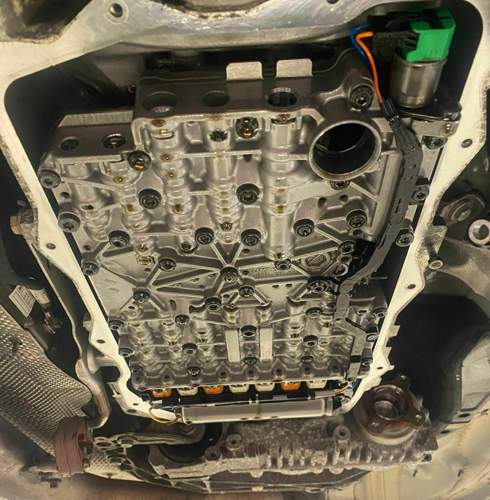

Redest du jetzt von einer reinen Spülung vom 8HP oder von einer Überholung der Mechatronik? Dämpferkolben, KKVTs etc. sind nämlich meines Wissens nur dort drinnen. Und die Mechatronik wurde bei meiner 8HP Spülung nicht angerührt.

Der Unterschied ist das ich keinen Getriebeschaden riskiere wenn ich es selber mache.
Ich habe viel mehr Bedenken das je nach Werkstatt Reiniger oder das falsche Öl verwendet wird und ich glaube mit 900Euro kommst du bei ZF mit Spülen und Mechatronik abbauen nicht hin.
Daher habe ich auch explizit die km Zahl angesprochen, hier müsste man vermutlich noch über das Alter reden.
Wenn man bei 80tkm wie von ZF empfohlen einen Wechsel macht und das so beibehält ist sowohl das Öl als auch das Getriebe in einem anderen Zustand als wenn man bei 200tkm das erste mal das Öl anpackt.
Und es hat auch eine ganz andere Relevanz wie alt das Auto ist. Bei nem 3 Jährigen muss ich nicht die Mechatronik abbauen...bei 13 Jahren schon eher.
Bei mir hat man an den Dämpferkolben keinen, an der Zwischenplatte fast keinen Verschleiss bei 200 TKM gesehen.
