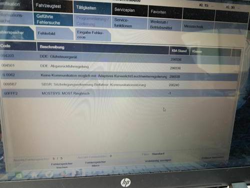

Guten Morgen miteinander,
meine Airbag Problem geht nicht weg letztens meinte einer aus dem Forum einfach mal die Kontakte säubern dann habe ich das gemacht hat auch nichts gebracht.
Es hat angefangen mit der Sitzbelegungsmatte diese wurde anschließend rauscodiert danach und davor kam immer der Seitenairbag gestört jetzt haben wir hinten einen Widerstand wieder eingebaut und von Seitenairbag kommt die Meldung nur noch Rückhaltesysteme gestört keine Airbagmeldung mehr diese Rückhaltesysteme kommen jetzt nur erst nach 5 min Fahrt davor leuchtet und brennt nichts komisch?
Auslesen tu ich heute Mittag und schicke einen Screenshoot!

Hört sich nach einem kaputten Kabel an
Kabel seien alle in Ordnung äusserlich wie kann ich das am besten feststellen ?
am 29. September 2017 um 7:26
Das ist halt das problem, das kann auch irgendwo unter dem Schweller was kaputt sein.
Hattest Du Mal irgendwo Wassereinbruch?
Wenn eine Fehlermeldung kommt, ok, da kann mal ein Stecker kaputt sein.
Aber wenn nacheinander mehrere Meldungen kommen, vor allem nach 5 min fahrt.
Dann kann doch irgendwo Wasser sein oder Wackelkontakt oder ein Masseanschluss kaputt.
Da musst Du mal auf der Seite, wo der Fehler auftaucht die Verkleidung und den teppich abmachen.
Und nicht einfach die Seitenairbags deaktivieren.
Die sollen ja Dein Leben retten.

Es gibt keinen Fehlerbericht darüber !
Und ob das alles hier richtig gemacht wurde mit Widerstand und codieren wer weiß ????
Airbagsystem gehört auf jeden fall zu einem Sicherheitssystem und da kann man nicht alles raus codieren.

Themenstarteram 1. Oktober 2017 um 9:23
Ich verstehe euch gibt es hier im Raum baden Würtemberg einen Airbag spezialisieren ? ich habe bald TÜV und so bekomme ich keinen tüv!
@Ferhun schrieb am 1. Oktober 2017 um 11:23:28 Uhr:
Welche fehler stehen den aktuell im FS drin ?
Bitte mal auslesen !
Ansonsten müsste man sich das Live mit Team Viewer angucken.
Themenstarteram 1. Oktober 2017 um 9:59
Aktueller Fehlerspeicher Auszug gerne wäre euch sehr dankbar ista Inpa alles vorhanden
Aktueller Fehlerspeicher gestern früh
20170930-083457
@Ferhun schrieb am 1. Oktober 2017 um 11:59:58 Uhr:
Mit diesen fehlern bekommt er kein TÜV !!!
Und mit AGR fehler auch keine AU da es ein Abgasrelevanter fehler ist.

Du hast doch geschrieben, dass die SBSR rauscodiert wurde.
Aber allzu erfolgreich scheint die Codierung ja nicht gewesen sein.
Ich nehme an, das Programm zum auslesen heißt "Rheingold"? Dann geh auf den Fehler und klick: "Prüf- und Reparaturplan erstellen".
So bekommst Du einen detailierten Plan, was Du machen musst.
Themenstarteram 4. Oktober 2017 um 11:00
Auto ist aktuell in der Werkstatt sie meinen es könnte das Airbag Steuergerät kaputt sein aufgrund dessen das er ständig andere Fehler schmeisst oder eine Sicherung sie prüfen und geben mir Bescheid was soll ich machen wenn das Airbag Steuergerät kaputt ist ?
