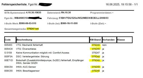

Hallo in die Runde,
ich bräuchte einmal Tipps von den Profies.
Bei mir kommt die Fehlermeldung "4x4 System, DSC, ABS und Not-EBV ausgefallen".
Es ist schon ein Ölwechsel vorgenomen worden, jedoch lässt sich der Fehler nicht löschen, bzw. kommt sofort wieder.
Ich habe gerade auch noch einmal versucht mit ISTA die Fehler zu löschen, aber folgende kommen sofort wieder:
Code Beschreibung KM-Stand Vorhanden Klasse
005463 VTG: Mechanik fehlerhaft 379240 nein
0054C6 VTG: Ölverschleiss 379240 ja
S 0159 Keine Kommunikation möglich mit: Comfort Access 379247 ja
005F3A DSC: Verteilergetriebe: Störung 379240 ja
00E71D Botschaft (Zusatzkühlmittelpumpe, 0x2EC) fehlerhaft, Empfänger
IHKA, Sender SHZH
379240 ja
009C54 IHKA: AUC-Sensor 379240 ja
009C55 IHKA: Beschlagsensor 379240 ja
Interessant finde ich, dass die tatsächliche Kilometerleistung von 379.247 km im Fehlerspeicher auftaucht, aber die meisten Fehler auf die nächsten 10km abgerundet haben. Beim Ansteuern des Steuergerätes ist hingegen aufgerundet worden....
Gibt es einen Tipp, was als nächstes zu prüfen wäre?

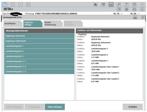

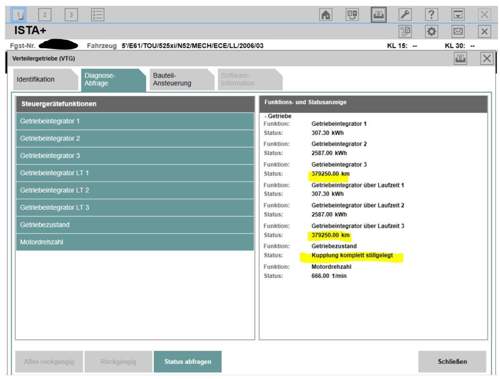

Die Kupplung soll stillgelegt worden sein, und ich finde die Position der Drehwinkel sehr irritierend.
Fehlerspeicher
Statusabfrage 1
Statusabfrage 2
