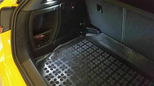

Finde nirgends eine Antwort - wo sitzt denn im FL der Knopf bzw. Hebel um den Schwenkkopf zu lösen ?
Hi Scotty,
die AHK wird von einem Händler für das A3 8V Cabrio angeboten: 8V7 800 495 mit Kabelsatz 8V0 971 124A und Steuergerät 5Q0 907 383G.
Dann sollte es doch passen.
Hi gisbaert,
der Auslösehebel wird beim VFL im Kofferraum montiert. Ich denke, dasss es im FL genauso ist.
Danke - das habe ich mir schon gedacht, bloß wo genau ist dieser Knopf ?
Hinter der seitlichen Abdeckung die man entfernen kann... anders kenne ich es nicht
Also beim 3-Türer ist es der beleuchtete Schalter in der Mitte oben
20160930-185242
Danke - das Bild zeigt genau wie es ab Werk ist. Beim Golf 7 ist dieser Schalter in die Ladekante integriert.
