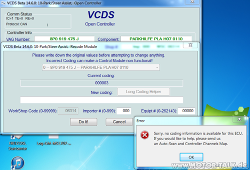

Also, hast du im 19er STG in der Verbauliste einen Haken fürs STG 69 gemacht?
Anscheinend hat AIB die Labeldatei für das 10er PLA STG noch nicht, versuche mal die BETA 14.6.0 (in engl) zu installieren, ich meine da sollte das STG gelistet sein. 😉
http://www.ross-tech.com/vcds/download/beta/current.html
Gruss
EDIT: Ansonsten bleibt dir noch der AIB Support und / oder das Onboard Diagnose Form
Kann mich nicht daran erinnern, dass ich das STG69 aktiviert habe.... Die Fehlermeldungen sind mir auch erst nach dem letzten Werkstattaufenthalt aufgefallen (war da um die LWR der Xenon einstellen zu lassen).
Werde die andere Version mal ausprobieren
Dann hole das mal nach 😉
Werde gleich nach Feierabend im 19er STG das 69er STG aktivieren,
und die Geschichte im STG10 versuchen.
Wenns dann immer noch nicht klappt... dann weiss ich auch nciht 🙁
Gleiches Problem 🙁
Stg10-zugriff-codierungs-assistent-3
Original geschrieben von Plaqu3
Gleiches Problem 🙁
Schau mal ob du in den label-files diese Datei findest:
8P0-919-475-7X5.clb

ich habe bloß folgende:
8P0-919-475-7X1.clb
8P0-919-475-7X2.clb
