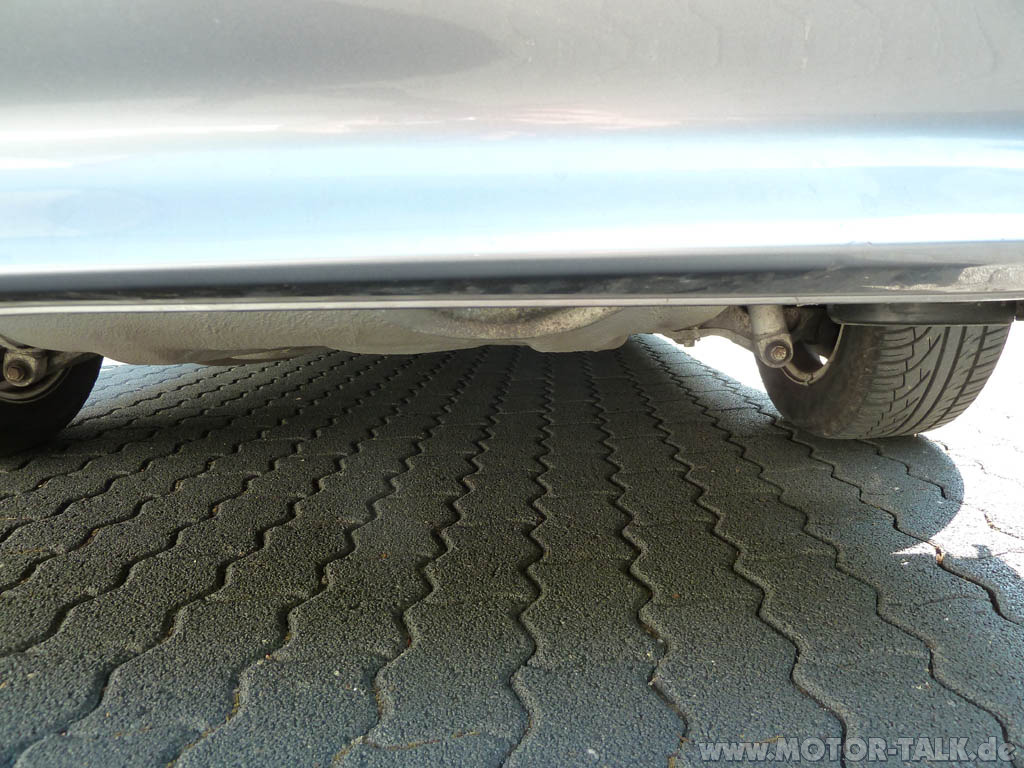

Habt ihr mal Bilder ? Sieht man viel von der AHK, auch wenn die nicht dran ist?
Von der elektrischen AHK sieht man ein ganz kleines Bißchen, wenn Sie eingeschwenkt ist.
Von der Abnehmbaren sieht man gar nichts.

Dafür hat die Abnehmbare (zumindest die Originale) einen Stoßstangenausschnitt und wird mit einer Blende verschlossen.

Ich? Schenkbar, das verlinkte Bild ist von meinem Auto. In der FAQ habe ich den Einbau in einen "SGM-E6x" beschrieben.

Ok. Weiss jemand, ob eine vom Zubehör (abnehmbar) auch dann unsichtbar ist?
Soweit ich weiß, beim VFL ist ne Blende dran und beim LCI sieht man nichts.
Ok, mit Blende könnte man ja leben, aber den Rest (Kupplung, Kabel, Halterung) sieht man dann nicht? Kann mir das irgendwie nicht vorstellen, weil man bei anderen Fahrzeugen auf der Strasse immer etwas sieht. Aber vielleicht sind das auch die starren. Ausführungen.
Bei "von unten gesteckt" sieht das so aus: http://up.picr.de/15224180cu.jpg
Es gibt auch "von hinten gesteckt", das ist dann eine horizontale Verriegelung, da ragt immer was aus der Stoßstange raus. Man braucht dafür einen Ausschnitt, der nicht abgedeckt werden kann.
EDIT: Ich habe in Erninnerung, das es auch Hersteller gibt, die beiten "von unten gesteckt an", bei denen man keinen Ausschnitt braucht, ist also ohne eingesteckten Haken völlig unsichtbar. Ich weiss aber nicht mehr welcher Hersteller das war.
Btw: Die Steckdose ist bei sowas schwenkbar angebracht und wird hinter die Verkleidung hochgeklappt.
Ja ok, wenn dir der Hersteller einfällt, her damit. Danke. Ohne Ausschnitt und unsichtbar wäre natürlich 1a!
