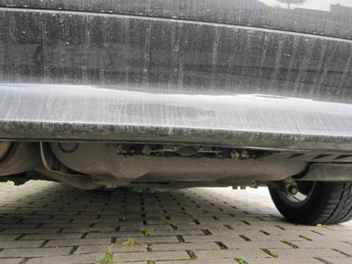

Also.... ich hab nen E61 VFL und habe eine von Unten Gesteckte AHK OHNE Stoßstangenausschnitt.
Ob E61 / E60 ist in diesem Falle egal.
Lediglich ein Vebindungskunststoff welches zwischen Stoßstange und Reserveradmulde sitzt muss ausgeschnitten werden, macht aber nix, sieht man eh nicht.
Wo das nicht Funktioniert (mit ohne Ausschnitt) ist beim M Paket. Da haste ne andere St0ßstange dran, die so nach innen gerundet ist.
Der Hersteller in diesem Falle hier ist ORIS.

Jaein.
Man sieht wenn man sich Hinhockt einen etwa 8mm Breiten Metallsteg. Der ragt ca etwas raus. Der ist für das Abrissseil von einem Gebremsten Anhänger. Du drafst ja nicht das Abrissseil um den Kugelkopf legen bei einer abnehmbaren AHK.
Aber das fällt überhaupt nicht auf. Jedenfalls 1000x besser als der Schei** Ausschnitt.
Ich mache nachher mal nen Foto.
Hier das Foto.
Ich musste mich wirklich schon hinknien .....

Sieht doch klasse aus. Also der Hintermann bzw. beim vorbei gehen sieht man garnichts.

Also ich habe überhaupt gar keine Schwierigkeiten was die Elektrik angeht. Funktioniert alles so wie es soll.
PDC wird hinten Automatisch abgeschaltet wenn nen Anhänger dran ist. Also eigentlich alles ohne Probleme.
Und... ja die Oris kann mehr tragen als die anderen. Aber das spielt eigentlich keine Rolle, da die Zugkraft der AHK eh die Zugelassene Zugkraft des FZ überschreitet.
Und wie ich schon erwähnte.... beim Vorbeigehen und auch wenn Du dahinter stehst sieht man rein gar nix von der AHK. Das und das die Stoßstange nicht ausgeschnitten werden muss war für mich sehr wichtig.
