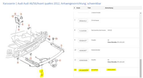

ich bin gerade an der Nachrüstung de Anhängerkupplung.
Weiß jemand wofür die Schutzfolie "AKL44830004" gedacht ist? (Siehe Pos. 12 im Anhang)
Ich habe die Folie mal mitbestellt, sie muss wohl zugeschnitten werden und ich weiß aber nicht genau wo ich sie überall hinkleben sollte / kann / könnte 🙂
Danke Euch
