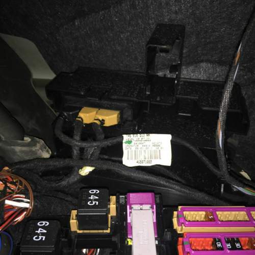

hab nun auch alles soweit zusammen, Happyparts konnte mir mit Steuergerät und Kupplung weiterhelfen. Kabelsatz kam von Wibutec. Kleinteile werde ich die Tage bei Audi bestellen.
Kann mir jemand sagen wo ihr das Steuergerät umgebracht habt? Hab keinen originalen Träger im Fahrzeug. habt ihr das einfach irgendwo aufgeklebt oder auch den Träger nachgerüstet?
Weiterhin suche ich immer noch das Komfortsteuergerät. Ist das erst sichtbar wenn man die Seitenverkleidung ausgebaut hat?
Wenn jemand Bilder hat würde ich mich sehr freuen.
Das Komfortsteuergerät kannst du ganz knapp sehen, wenn du die rechte Klappe im Kofferraum entfernt hast und dich hinter das Auto kniest. Wenn du dann schräg nach oben in die Öffnung schaust, siehst du das Steuergerät. Beim Avant ungefähr unter den Lüftungsschlitzen für die hinteren Seitenscheiben.
Der Träger für das Ahk-Steuergerät war bei mir bereits verbaut, wenn auch gänzlich unbestückt. Ich würde das Steuergerät höchstens mit Heißkleber oder ähnlichem festkleben, denn es könnte ja auch sein das es mal kaputt geht. Ansonsten wird der Träger auch nicht die Welt kosten.
Ich habe das Steuergerät in die etwas größere Steuergerätefassung hinter dem Sicherungsträger gesteckt, ein bisschen Schaumstoffklebeband ran und da wackelt und klappert nix! ;-)
(rechts neben dem Steuergerät mit den gelben Steckern, wo es noch leer war)
Hey Rolly,
rechts daneben oder drunter? Rechts ist doch viel zu klein für AHK Steuergerät.
Könnte auch darunter gewesen sein, ich schau morgen mal nach. Aber es passt irgendwo rein und dann halt mit Schaumstoffband abpolstern.
