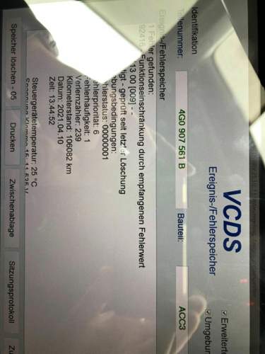

Ich brauche jetzt auch mal eure Hilfe. Habe letzte Woche eine abnehmbare AHK von Oris inkl. E-Satz verbaut. Funktionieren tut sie soweit, allerdings hängt es noch an den Codierungen 🙁 .
Es handelt sich um einen FL Bj 2015 Avant, verbaut sind zB AAS, ACC, Umfeldkameras, Side Assist, ...
Luftfahrwerk war ich schon froh, dass ich die Regellage nicht neu anlernen musste da ist alles i.O. , Side Assist habe ich auch codiert zumindest das Master, wenn ich bei der langen Codierung auf das Slave wechsle kommt im VCDS ne Meldung das es nicht belabelt ist. Nun weis ich nicht ob ich da noch was tun muss oder das Master reicht.

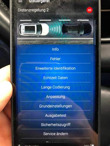

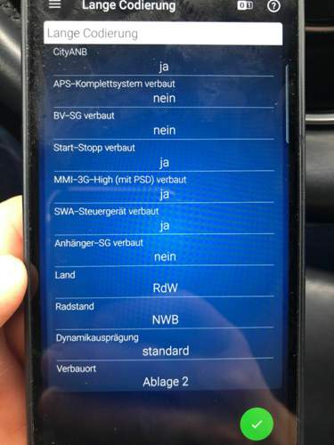

Hauptproblem ist das ACC, wirft ne Fehlermeldung raus (siehe Foto) und funktioniert eben nicht. Codiert habe ich im Stg 13 mit VCDS 21.3.0, habe dann mit OBDEleven noch mal geschaut und da zeigt es mir noch ein Stg 8B Distanzregelung 2 an mit Fehler (welches im VCDS gar nicht erst auftaucht). Dort könnte ich zwar Stg Anhänger auf ja stellen, nimmt aber die Codierung nicht an.

Also bei mir hats nun doch noch geklappt, bin in die Distanzregelung 2 Stg 8B (von dem man nie was liest in den unzähligen Beiträgen) reingekommen und habe dort auch die AHK codiert.
Das Stg13 Distanzregelung hat dann trotzdem noch nen Fehler geschmissen, den hab ich wegbekommen in dem ich die Codierung im Motor Stg wieder raus genommen habe (hatte ich mal irgendwo gelesen). Jetzt funzt dat ACC auch wieder 🙂 .
