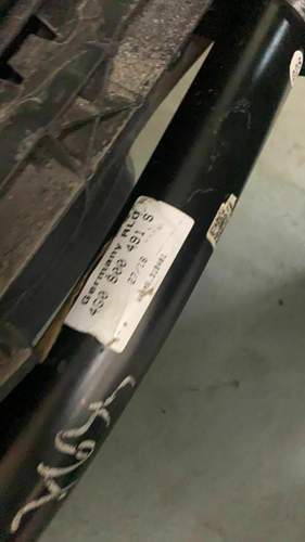

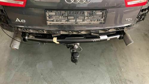

Hallo, ich habe hier jetzt viel quergelesen, aber so ganz klar ist mir die elektrische Montage noch nicht.
Mein Fahrzeug ist ein Audi A6 4G BJ 2012 ,3.0 TDI also kein FL, kein Luftfahrwerk und kein Quattro.
Ich hätte gerne die originale schwenkbare, da ich das ein tolle Lösung finde, und habe eine gebrauchte erworben.
Mein Fehler war das es wohl die Variante für den Facelift ist ( 4G0 800 491 S - hat man mich falsch informiert). Das Fahrzeug steht bei einer freien Werkstatt und mechanisch ist die AHK montiert. Von VW gibt es keine separate Verkabelung – wohl nur komplett mit der AHK.
Da hier ja gerne der Jäger Elektrosatz mit Steuergerät verbaut wird hab ich das auch so an meinen Mechaniker weitergegeben. Der hat aber die Info von Jäger erhalten dass sie den Elektrosatz für die Original Audi AHK nicht mehr herstellen.
Der Vorschlag ihre Standard Lösung mit Buchse zukaufen und die 13 (?) Kabel zu verlöten wurde von Jäger mit einer 50/50 Chance beurteilt. Warum auch immer.
Könnte ihr mir da weiterhelfen?
Danke und Grüße Holger

dein mechaniker ist ein typischer Vollpf... die können alle nur plug and play mehr nicht kabel auftrennen adern bestimmen und auflöten oder crimpen fällt diesen idioten halt schwer.
Du kannst auch einen AC E satz nehmen mit trail tec geht auch, das kabel was im Auto liegt einfach abschneiden und den 13 poligen stecker durchpiepen wo was ankommt und aufschalten, kann doch nicht so schwer sein, wenn der sich weigert dann musst nen e satz für die vfl variante kaufen und einbauen sowie den ganzen rest original audi 😉
Danke für die schelle Antwort.
Mein Mechaniker hat überhaupt keinen Schmerz damit das aufzutrennen und neu zu verlöten. Die Ahnungslosen sitzen in dem Fall bei Jäger. Die haben gemeint das funktioniert zu 50%. Tolle Aussage.
Im Klartext – mit der oben genannten Kupplung und Fahrzeug passt das mit dem Jäger E-Satz?
Jäger e Sätze sind für steckbare AHKS gedacht, da wir aber nur den 13 poligen Stecker ansteuern ist und das ja egal, ob das in ner schwenkbaren ahk montiert ist oder nicht.
Jäger e Sätze sind momentan nicht lieferbar.
Du kannst aber problemlos diesen E satz nehmen und anschließen wie ich sagte :
https://www.ebay.de/.../274098631942?...
dann kommst nochmal günstig davon.
Du hast die richtige Kupplung montiert von der Bauform her (Stahl AHK) e Satz passt du an dann läuft alles.
Danke, ich habe es an ihn weitergeleitet. Gehen dann ja wohl beide.
