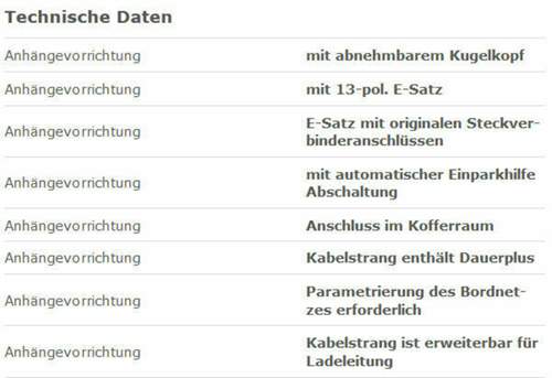

Hi Jungs (und Mädels?),
ich möchte meinem A6 (4G5, 4GD, C7) Avant 3.0 TDI Quattro VFL auch eine AHK spendieren.
Leider steige ich durch die ganzen Komponenten nicht durch.
Bei Westfalia gibt es ein Set das mir zusagt und auch passen soll (EAN 4250141198739).
Ist dort dann ein "originaler" Kabel-Satz dabei?
Oder sollte man einen Jäger Satz verwenden? Wenn ja, warum?
Wie erkenne ich ob ich das E-Set nur im Kofferraum anschließen muss oder bis nach vorne am Auto ziehen muss?
Und ob ein Steuergerät vorhanden ist!?
Einbau würde über einen Bekannten erfolgen der KFZ Mechaniker ist, aber kein Codiergerät hat.
Freischalten lassen kann ich das dann trotzdem in ner Werkstatt?
