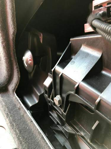

Mir ist heute ein Kabel (siehe Bild im Anhang) aufgefallen welches am Kabelstrang der rechten äüsseren Rückleuchte drang hängt und nirgends eingesteckt ist.
Vielleicht was jemand von euch für was diese ist?
Das ist der 12v anschluss war wohl nicht angesteckt.
Ok habs....Danke
