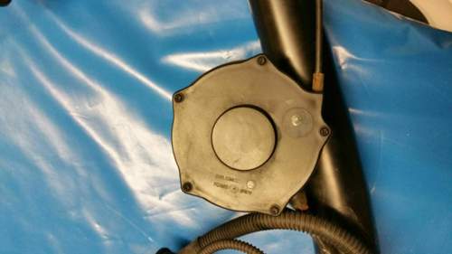

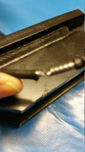

Anbei die Bilder
20181201-121552
Bild 2
Bild #209382974
Kennzeichne mal bitte die Beschädigung was du genau meinst.

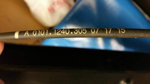

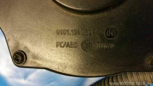

Habe noch die Teilenummer des Zugseils entdeckt...
20181201-161859
20181201-161823

@Diesel-Gate schrieb am 1. Dezember 2018 um 16:22:50 Uhr:
Ich gucke mal ob ich ein zweites habe.
