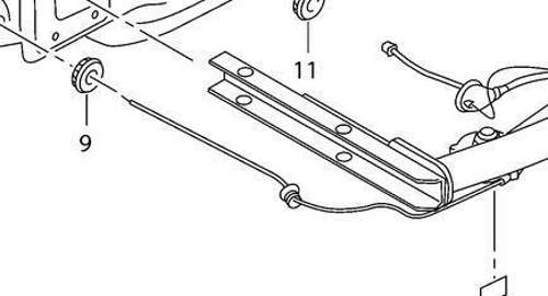

bin neu im Forum. Habe dies bereits aufmerksam verfolgt und mir für meinen A6 Avant aus 2017 eine AHK besorgt. Leider hat die AHK (4G0800491S) einen kleinen Schaden. Der Seilzug für die Entriegelung ist abgeknickt. Das "runde" Ding, wo der Seilzug für die Entriegelung reingeht, hat eine Teilenummer 0101.1240.327. War eben bei Audi. Gibt es nicht zu bestellen. Hat jemnd in Forum noch einen Seilzug für die Kupplung, oder weiß wo man das Ding bestellen kann?
LG
Seilzug-entriegelung
mach mal ein bild von dem runden ding ich schau mal nach ob ich was da habe.
