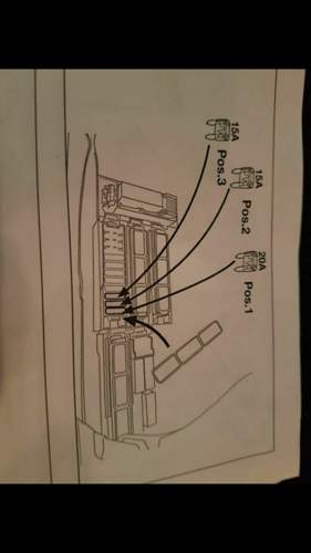

Das hat mir damals ein Kollege angeschlossen, er ist Elektroniker. Gestern Abend ist mir ich aufgefallen, dass die Sicherungen Pos. 2 und Pos. 3 nicht drinnen waren, kann es daran liegen?
Screenshot-20181023-052316-gallery
darauf willst du jetzt nicht ernsthaft eine antwort wenn keine sicherungen drin sind 😕
Nur das die zwei Sicherungsplätze nicht belegt waren ist sicher noch nicht des Rätsels Lösung.
Ohne die Sicherungen hat ja hardwaretechnisch alles funktioniert, bis auf die Fehler im Speicher. Habe gestern alle Fehler gelöscht, werde heute nach der Fahrt zur Arbeit noch mal alles auslesen.

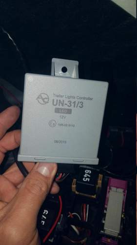

Verdachts liegt beim Steuergerät, welches nicht von Jaeger zu sein Scheint.
Jemand noch eine Idee oder ein Steuergerät über?

Ich habe glaube auch das gleiche Stg und auch die selben Fehler immer wieder beim Auslesen. Aber funktioniert trotzdem , da ich kein ACC habe, alles
Könntest du das bei Gelegenheit mal prüfen?
Wenn du Zeit hast?
