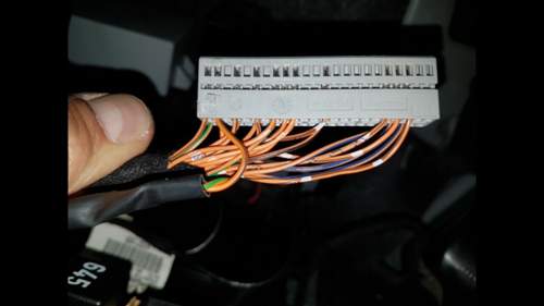

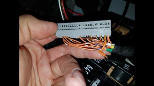

Alle leuchten gehen ja nehme ich mal an, als allererstes mach den komfortstecker vom canbus auf und guck mal nach ob die beiden can leitungen 1-8 H sowie 1-8 L richtig gelegt sind wenn ja codiere dein auto neu wenn du net klar kommst sagst bescheid kann ich über team viewer drübergucken, ich nehme dafür auch kein geld wie so manch anderer hier 😉

leitungen 1-8 H sowie 1-8 L richtig?
Screenshot-20181022-211608-gallery
Screenshot-20181022-211604-gallery
scheint schonmal canbus mäßig richtig angeschlossen zu sein.
