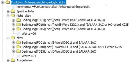

Nein die ist ab Werk nicht_aktiv und wird erst mit 3AC oder K235 aktiv gesetzt.
Ein Vergleich von .ncd hilft wenig da man nicht weiß was an dem Fahrzeug schon codiert wurde.
@user_530d schrieb am 4. Juli 2023 um 16:09:28 Uhr:
Reden wir beim DSC an einander vorbei? Ich habe in beiden Datenständen ein DSC_Premium, welches wohl 2015 noch verbaut wurde.
Ich weiß was an den Autos schon codiert wurde. Eines der beiden kenne ich seit es brandneu vom Händler kam, das andere hat vor dem Codieren ein Update bei BMW bekommen, da war alles überschrieben.
Nehm solch ein Auto her, codiere das DSC2 nach FA (ohne K235 oder 3AC) und du wirst sehen das die Option nicht_aktiv ist.
Warum, weil genau das was in meinem Screenshot definiert ist codiert wird.
Mit dem richtigen ESYS Launcher kann man solche Codieroptionen auch ohne Fahrzeug durchspielen.
