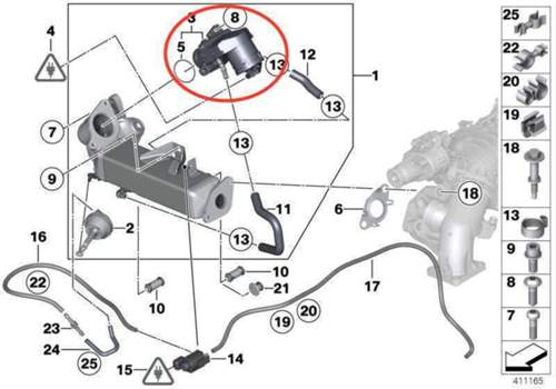

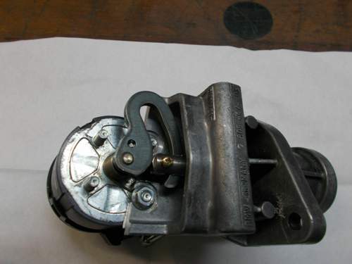

...es ist aber - baureihenübergreifend - dss gleiche WAHLER-Ventil.
Die Kunststoffkappe müsste ohne Schrauben erreichbar sein. Die AGR-Kombo (Stellmotor, Ventil und AGR-Kühler) bleibt an ihrem Platz.
Das in der ET-Skizze umkringelte runde Teil ist der Stellmotor. Unter der keilförmigen Kappe sitzt die Kulisse (Bild).
