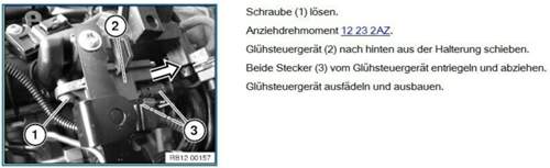

- Hat jemand einen Tipp, wie man diese verxxxxxxx Ssecker am Steuergerät unter beschxxxxxx Platzverhältnissen entriegelt?
...das Buch sagt:
Erst die Verschraubung des SG lösen, dann die Stecker abziehen (s. Bild).
Beim Tausch muss die Servicefunktion "Glühsteuerung" durchgeführt werden. Die FUB habe ich angehängt - vorher lesen!

...das Buch sagt:

...das Buch sagt:
Beim Tausch der Kerzen am alten SG macht das Sinn, damit sie nicht verheizt werden. Neues SG an alten Kerzen ist nicht beschrieben -> ich hoffe, das wird im Sicherheitsmodus geliefert.
Danach anlernen, und es sollte gut sein.
Das SH hatte ich schon abgeschraubt (um mal reinzusehen...), hatte aber trotzdem diesen verflixten Stecker nicht abbekommen...

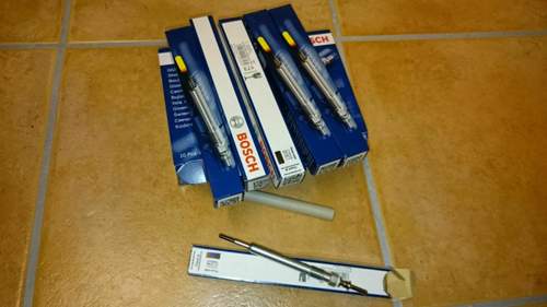

OK - habe jetzt 6 Stk. für einen Hunni bestellt: HIER

So, das neue Glühsteuergerät ist drin, und angelernt. Allerdings (noch) an die alten Kerzen...
Fehler kommen keine mehr -> alles palletti.
Die neuen Kerzen sind schon da, sollten bei der Gelegenheit gleich mit rein.
Die verlinkte Nuss ist auch heute angekommen, und passt perfekt auf die Kerze. Nur habe ich jetzt ein neues Problem: ich hatte bereits die erste Glühkerze nicht rausbekommen, und wieder aufgegeben, bevor etwas abreißt.
Nach Anleitung den Motor warmgefahren, die Kerzenmulde gut ausgepustet, die Mulde mit Männerdeo (WD40) geflutet, und dann versucht die Kerze rauszudrehen.
Die ließ sich nur etwa eine 1/4 Umdrehung rausdrehen, und klemmte dann fest. Nach zigmaligem rein- und rausdrehen bis zu den Anschlägen hatte sie sich etwa 2 Umdrehungen drehen lassen. Danach habe ich aufgegeben, und sie erstmal wieder eingeschraubt.
Gibt es da einen Trick?

Hatte nochmal mit heißem Motor probiert: schön heiß abgestellt, und mich an 3 Kerzen gleichzeitig gemacht. Schäfte ausgeblasen, Kriechöl rein, und die Kerzen nacheinander gewindeschneidermäßig rein-und rausgedreht. Eine ging gut raus, die anderen klemmten heftig.
Die herausgeschraubte Kerze sah aus wie neu, und hatte genau den gleichen Widerstand (ca. 0,4 Ohm) wie eine neue Kerze.
Danach die Entscheidung: alte Kerzen bleiben drin! Wenn mal eine defekt ist, sehen wir weiter. Das Risiko, die Gewinde im Zylinderkopf für eine Vorsichtsmaßnahme zu vergrießgnaddeln, ist einfach zu hoch.
Falls jemand 6 Bosch-Kerzen GLP173 (für den N57) braucht: kann ich schicken, für zusammen EUR99 incl. Porto und Originalrechnung vom März (-> PM). Eine ist ausgepackt, die restlichen 5 noch in versiegelter Verpackung.
