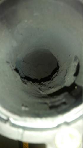

Also bei meiner BMW Werkstatt, hätte das ganze 500 Euro gekostet. Darin enthalten war Aus- und Einbau der Brücke, Strahlen der Einlasskanäle mit Walnussgranulat und anschließender Software Einstellungen (die gemacht werden mussten).
Die Brücke hab ich selber sauber gemacht, da die mir eine neue für zusätzlich 1000 Euro andrehen wollten. :):confused:
Hab dankend abgelehnt.
Im Endeffekt waren es bei mir insgesamt 1000 Euro, da noch der Ladeluftschlauch vom Turbo zum LLK undicht war und 100 Euro für die Diagnose berechnet wurden, da ich versuchen wollte das über meine Garantie abzuwickeln. Hat leider nicht geklappt.

So richtig verkokt sieht mir die Ansaugbrücke nicht aus.
Gut das es gemacht wurde, aber lebensnotwendig war es noch nicht.

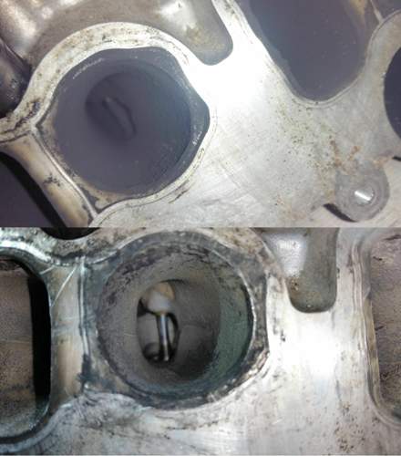

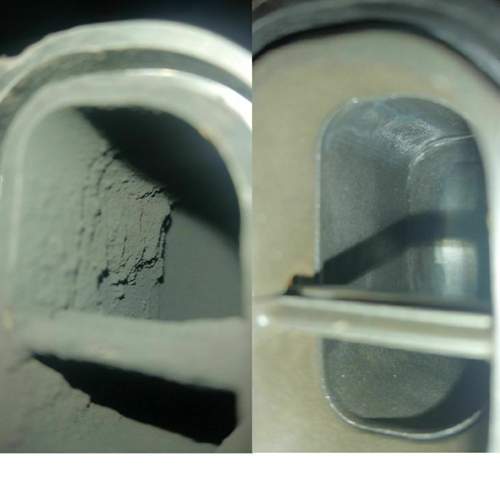

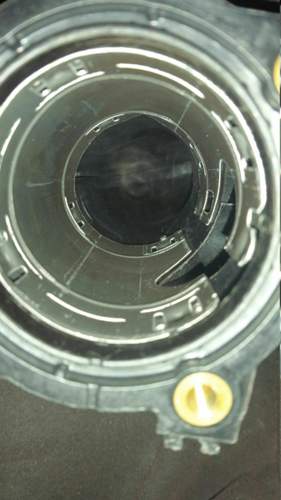

Dann hier mal als Vergleich am Anfang der Brücke und mal als Vergleich vor den Einlasskanälen. Er hat mir auch den Fehler mit den Drallklappen rein geschmissen.
