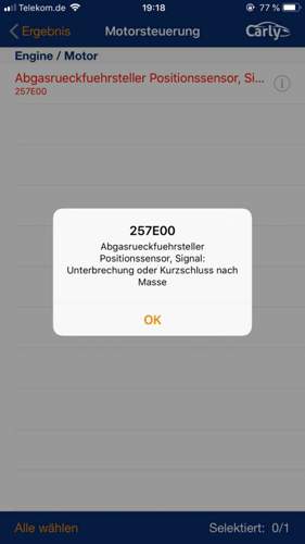

Je weniger AGR umso besser für jeden Motor.
Ich habe es Abgesteckt also kein Agr :-)
Ich habe es gerade auch abgesteckt, bin gespannt :-) komischerweise ist die MKL noch nicht angegangen.
Mach ein mal aus an dann leuchtet sie dich an :-)
Immer noch nicht da aber der Fehlerspeicher beinhaltet den AGR-Fehler. Vielleicht muss man mit dem Auto ein bisschen fahren.

@denzgirci schrieb am 21. April 2019 um 19:14:35 Uhr:
Bei mir kam die Lampe auch später:-)
@GabrielBmwF10 schrieb am 21. April 2019 um 21:31:33 Uhr:
Die Lampe ist jetzt da 😰
Bei mir sobalds draußen wärmer wird
