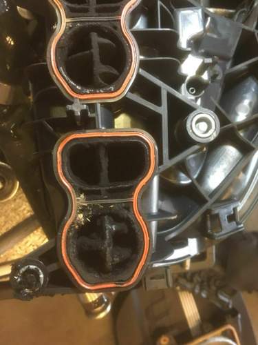

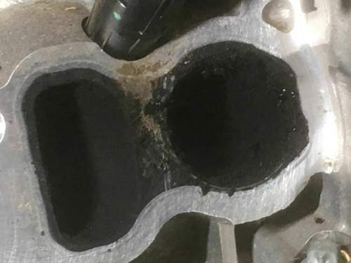

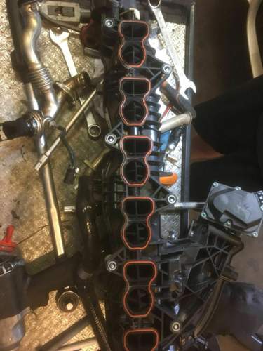

Heute habe ich meinen BMW (BMW F11 525d N57 04/2011, 199.850km) zu einer freien Werkstatt gebracht (Bosch Car Service Autoborg in Groningen) für eine preventieve komplette Reiniging der Ansaugbrücke. (AGR, Einlasskanäle und Ansaugbrücke mit neuen AGR- und Ansaugbrückedichtungen).
Hat dort nur €279 inkl. gekostet inklusive 17 Bilder vor und nach der Reinigung. Fand ich nicht teuer!
Ich hatte überhaupt keine Probleme und keine Fehlermeldungen, aber weil ich hier im Forum die viele Beitrage über die Verkokung der ASB gelesen hatte und mein BMW jetzt knapp 200t km gelaufen hat, habe ich mich zur diesen Reinigung entschlossen.
Anbei die Bilder.
Gruss, Martijn

Hi Martijn,
sieht doch wieder richtig super aus! Hast Du denn vielleicht einen Unterschied zu vorher gemerkt?
Sascha
Ja das würde mich auch interessieren, ob du ein Unterschied zu vorher bemerkst, besserer Anzug, weniger Verbrauch, ruhigerer Motorlauf usw.

Ich habe seitdem nur ein Paar KM gefahren aber werde mich melden sofort ich mehr gefahren habe und was dazu sagen kann!
Gruss, Martijn
Also bei war es 1 Liter weniger laut BC.
Vorher 7.5 und jetzt 6.5 im Schnitt.
Allerdings im 3er und ich habe nach der Reinigung, vergessen den AGR Stecker ran zu machen.
