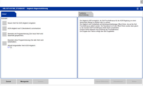

Ich habe jetzt gerade, bei meinem BMW F11 die Rate geändert, auf 0,7 per ISTA.
Jetzt habe ich aber ein kleines Problem es steht ein Minus dahinter ist das normal müsste da nicht ein Plus stehen siehe Bild.
Lg
Agr-wert

@klaus00000 schrieb am 12. Juli 2018 um 14:14:54 Uhr:
Lg
Ist korrekt so, keine Bange.
