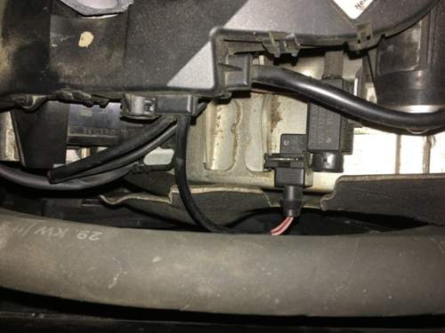

@Black-US-Golf3 schrieb am 28. Juli 2017 um 12:29:50 Uhr:
Ich hab auch bei 110tkm meine Brücke reinigen müssen.
Nie wieder! Jetzt gute 200tkm ist sie immer noch sauber.
Nur ein Öl Film der über verteilt ist.
Verbrauch im Sommer bei 6 bis 6.5 bei der täglichen Tour zur Arbeit (30km)
Ausser kurz vor dem TÜV ist mein AGR Stecker ab.
Wie ist denn das, wenn der AGR Stecker ab ist, nimmt der Motor nicht falsche Werte an und lauft in einem "Notbetrieb"?
Ich habe das im Netz gefunden:
wenn du das agr deaktivierst, dann loggt die dde eine differenz zwischen soll- und istwert der luftmassen. dies führt dazu, dass der ladedruck runtergeregelt wird, da diese differenz auch durch ein leck in der ladedruckleitung ausgelöst werden könnte. und das wiederum könnte zu einer unzulässig hohen laderdrehzahl führen. deshlab werden ladedruck und somit drehmoment runtergeregelt(zumindest im arbeitsbereich des agr).?
Und wenn ich das mal ausprobieren will: Wo finde ich diesen Stecker? Bei meinem 4 Zylinder?
Und wenn ich das wieder einstecke, muss ich dann mit Rheingold Fehlerlöschen?
Danka
Die Luftmassen Soll / Ist Werten stimmen dann natürlich nicht mehr.
Das merkt der Wagen auch und fährt in meinem Fall, normal weiter.
Meiner hat auch noch die Auslieferungs DDE Software drauf.
Es kann gut sein, das BMW irgendwann oder schon die Software geändert hat und der Motor dann in den Notlauf geht. Aus den E Modellen habe ich das aber noch nie gehört.
Meiner läuft unten rum auf jedenfall besser und gefühlt auch besser wenn ich schlagartig durchdrücke :D
Hatte aber auch schon mal in den letzten 80tkm einen Fehler eintragen: Zu viel Leistung oder so ähnlich :D Da hat der Wagen gerade freigebrannt und hat wenig Gas angenommen. War nach dem nächsten Neustart weg und der Fehler halt im Speicher.
Mit der häufigkeit des Fehlers kann ich aber leben.
Der Stecker ist vorne oben zu finden. Der Motor Akustik Deckel muss nur ab (gesteckt) dann kommt man schon ran. Der Stecker geht schon mal schwer runter.
Es kommt ein Fehlereintrag der vor dem nächsten TÜV gelöscht werden muss. Die angehende Motorkontrollleuchte, geht aber nach paar 100km wieder von alleine aus, wenn der Stecker wieder dran ist.
Trotzdem führt der Fehler Eintrag zum durchfallen beim TÜV. Also löschen lassen mit den bekannten BMW Software

Schwer zusehen im Bild. Das AGR sitzt direkt auf dem kleinen Abgaskühler. Meiner ist aber ein 6-Zylinder
