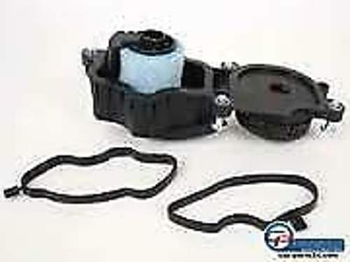

PS: Ich halte die Öldämpfe aus der Kurbelgehäuse-Entlüftung für gleichermaßen ungünstig wie die Abgas-Rückführung, denn erst zusammen mit dem Öldampf können sich diese massiven Verkokungen im Ansaugtrakt bilden. Ein Filter, der das Öl besser abscheidet als der serienmäßige, müsste theoretisch auch eine Minimierung der Verkokung bewirken.
Wenn die Verkokungen erst einmal da sind, wird die AGR viel stärker zurück geregelt als mit AGR-Rate 1,5 und halbwegs sauberem Ansaugtrakt, um eine "Atemnot" des Motors (= zu wenig Sauerstoff für die Verbrennung aufgrund "verengter Atemwege"😉 zu vermeiden! Mit der Folge, dass ein stark verkokter Ansaugtrakt mit AGR-Rate = 0 höhere NOx-Werte verursacht (wegen der durch die Motorsteuerung extrem gedrosselten Abgasrückführung) als ein sauberer Ansaugtrakt mit AGR 1,5 ...
war doch schon verbaut und hat auch nichts gebracht🙁
BTW: wo ist eigentlich die Einleitung der KGE?
Läuft das über den eingekringelten Bereich des AGR-Rohres (Bild), oder irgendwo vor dem Druckrohr, das an die Drosselklappe geht?
