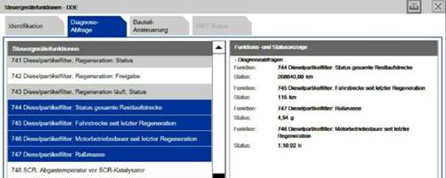

...im Anhang finden sich 2 DDE-Screenshots, die die Fahrleistung des 35D der Entwicklung der DPF-Restlaufstrecke gegenüberstellen (AGR-Faktor 1,5 + AGR-Kühler-Permanent-Bypass).
Bei 55.000km beträgt die DPF-R. 208.840km, bei 58.650km sind es 206.320km.
D.h. einer Kilometerleistung von 3.650km steht eine DPF-R.-Abnahme von 2.520km gegenüber, da das Programm ja von einem Standardaschezuwachs/km ausgeht.
