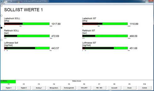

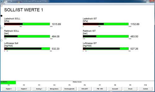

Habe jetzt herausgefunden wie man testen kann ob die AGR-Rate korrekt übernommen wurde.
So wie erwartet wird beim Anheben der AGR-Rate auch die Soll-Luftmasse um eben diesen Wert angehoben.
Dafür habe ich mal zwei Screenshots aus INPA angehangen.
Der erste wurde mit der Standard AGR-Rate von 0 mg/Hub gemacht der zweite mit 87 mg/Hub.
Beide Screenshots wurden ungefähr bei 1500 U/min gemacht, also wo die AGR aktiv ist.
Man sieht dass die Soll-Luftmasse um ca. diesen 87 mg angehoben ist.

0 mg/Hub
87 mg/Hub
