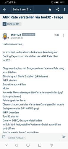

habe es ma gerade überprüft, da ich es beim ;-) vor einiger zeit hab einstellen lassen auf +40mg
bei ista gibt es ja das Faktorverfahren von 0.0-1,0 (lt Beschreibung
eingestellt war 0,4 was auf die 40mg hindeuten könnte..aber
ist das so??
den einstellen konnt ich bis 0,7 oder ist der Faktor 0,7 = die 40mg oder sogar 70mg?
wer weiss es?

@Pandabra schrieb am 22. März 2021 um 09:06:26 Uhr:
Beim M57 motor ist der Standardwert in RG 0. Die Frischluft Rate kann mit mit RG höchstens auf +40 anheben.
Maximal sind mit anderen tools +87 möglich.
Je höher der wert, umso mehr Frischluft wird pro hub zugeführt. Also weniger abgas.
Aber auch +87mg sind noch weit von einer kompletten deaktivierung des agr entfernt

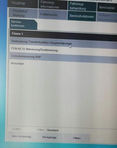

habe für meinen f31 mir ein Kabel fürs Rheingold übers r45 geholt.
Ich stelle fest das wenn ich unter service Funktionen reingehe nicht die Möglichkeit alle Optionen zu nutzen. Es besteht wenn ich die Service Funktion nutze unter dem Punkt 1. steht normalerweise. Diesel Elektronik.
Hier steht was mit saugrohrmodul.... blabla...
Habe mir extra ein F Kabel geholt.
Woran kann es liegen?
Welche Version benutzt du?
Es gibt mehere Einträge.
Du meinst wahrscheinlich Ista Database. 3.51.13 von 11.08.2015.
Ja, damit sollte funktionieren.
Ich hab mein altes Kabel probiert K Dan welches eigentlich nur bei e91 Modellen funktioniert.
Auslesen geht aber komme nicht auf den Diesel Elektronik Parameter.
Habe mir als zweites ein Kabel bei Ebay für 30 Euro f31 geholt.... hier das gleiche Bild....
Jetzt heute das dritte Kabel von Max.Dia für 50 Euro.... wieder nicht.... woran liegt es?
In den Einstellungen in Ista auch auf ICOM/ENET stehen?
Ja, das habe ich....
