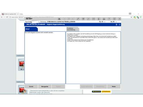

Fahre E83 177 PS Bj.2010 Motor N47 und meistens kurz Strecken. Habe mir den berühmten Programm Version 4 installiert und konnte alles auslesen und löschen also Verbindung und so weiter funktioniert. Ich habe AGR Rate auf 0,7 eingestellt aber, wenn ich auf weiter drücke, kommt dieses Fenster, kennt jemand dieses Problem ? Ich habe schon Stunden, fast Tage damit verbracht aber ohne Erfolg auch mit zweiten Notebook gab’s keine Besserung. Ich bedanke mich im Voraus für jede Hilfe da ich mittlerweile auf dem Schlauch stehe.
Ach so, es handelt sich hier um einen
elektrischen AGR Ventil .

Bei mir ging es in RG nur bis 40. Mit Tool habe ich es auf 87 erhöht, so stand es danach auch in RG.
Deshalb frage ich im Bezug auf Tool32, mein RG nimmt alles >40 nicht mehr.
Fahre einen 2010er 525d.
Edit: Danke @Bimmerman
Kann Tool32 denn noch auch >87 schreiben oder ist das der maximaler Wert generell?
