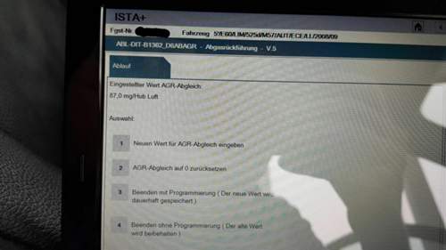

Habe gerade mit einem User über Rheingold meinen AGR Wert auf +40 eingestellt.
Über tool32 sind wir erst garnicht reingekommen. Weiß einer vllt wieso ?! Version ist die 4.03 drauf gewesen. Haben es bestimmt 5 mal probiert. Leider ohne Erfolg.
Vllt falsche oder fehlende PRG Datei?
Ich habe bei meinem 525D LCI mit tool32 +87 eingestellt. Mit rheingold ging höchstens +40.
Rheingold zeigt jetzt auch die +87 an.

Ich hab den schlauch wieder angeschlossen und fahre jetzt mit +87mg. Alles top und keine Fehlermeldung.
ich habe bei meinem F31 mittels Rheingold auch die ARG auf den Wert 40 gestellt.
Jetzt wollte ich gerne schauen ob per Tool32 noch mehr geht und habe mich an diese Anleitung gehalten:
Um die AGR-Rate mit Tool32 und INPA zu verändern ist folgendermaßen vorzugehen:
Diagnose-Laptop mit Diagnose-Interface am Fahrzeug anschließen
Zündung auf Stufe 2 stellen (aktivieren)
INPA starten
Baureihe auswählen
Motor
Korrekte Motorsteuergeräte-Variante auswählen (ggf. durchprobieren)
Fehlerspeicher lesen
Oben schauen, welche Varianten-Datei gewählt wurde (beispielsweise D71N47D0.prg)
INPA beenden
Tool32 starten
Datei -> SGBD, Gruppendatei laden
In Schritt 6 festgestellte Varianten-Datei auswählen und öffnen
Job „abgleich_lesen“ auswählen
Im Feld „Arguments“ „agr“ bzw. „agr_rueck“ eingeben und Doppelklick auf „abgleich lesen“ ausführen
Überprüfen, ob bei „agr“ bzw „agr_rueck“ ein korrekter Wert ausgelesen werden konnte
Job „abgleich_verstellen“ auswählen
Im Feld „Arguments“ „agr;NEUERWERT“ bzw „agr_rueck;NEUERWERT“ eingeben (je nachdem welcher Wert erfolgreich war), NEUERWERT gegen den veränderten Wert ersetzen
Programmiert wird der veränderte Wert dann mit dem Job „abgleich_prog“
Fertig!
