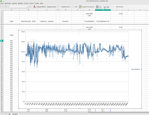

Genau das File als xls, dann könnte ich schnell mal die Quotienten ausrechnen... Wie hast Du das pdf erzeugt?
Ich habe es aus vorhandener Tabelle entnommen, alles andere gelöscht.
Geht ODS auch? https://www.file-upload.net/.../LOG-14-03-2019.ods.xlsx.html
Du siehst anhand der Drehzahl, wann ich beschleunigt habe und wie sich die Werte wie Ladedruck und Luftmasse verändern. Aber wie lese ich AGR Rate heraus und ob es überhaupt aktiv ist? 😕
PS: bis auf ca. 4300 Umdrehungen hatte ich im 4. und dann im 5. Gang beschleunigt.
das-weberli hat gemeint, dass bei einer deaktivierten AGR die Luftmenge bei etwa 450 mg/H liegen muss. Bei mir liegt sie laut Log Datei zwischen 423 und 446 mg/H.
Man kann wohl davon ausgehen, dass meine AGR vom Tuner im Rahmen der Optimierung deaktiviert wurde, oder was meint ihr?
Aber hat es nicht geheißen, dass es beim Facelift nur mit Software nicht möglich ist? 😕
Dein AGR ist recht inaktiv...
Habe mal grob einen Quotienten für jeden Messpunkt berechnen lassen, bin jetzt auf 480 mg/h bei voller Füllung unter Normaldruckverhältnissen gekommen. Man kann aber auch mit 450 mg/h rechnen. Wenn der Turbo bis zu 2,6 bar Druck aufbaut, muss das noch entsprechend normiert werden.
Die Luftfüllung liegt fast eben immer bei ca. 100% bzw. bei 480 mg pro bar. Nur zum Ende des Logs gehts etwas runter. Daher denke ich, dass das AGR-Ventil stark gedämpft wurde.

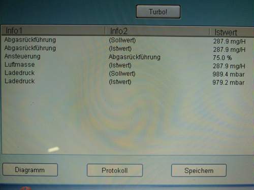

Heute habe ich mir die Werte unterm Fahren angeschaut. Also die AGR Ansteuerung habe ich bei min. 75% gesehen, weniger wurde es nie. Meistens ist der Wert jedoch bei 85%-99,6% gelegen, vor allem unterm Fahren, meist aber bei 99, 6%. Auch im Schubbetrieb war der Wert immer bei 99,6%.
Kann man anhand der Aufnahme sonst noch was herauslesen? Das Bild wurde im Stand in Getriebestellung "P" gemacht.
Img-20190329-150022
Deine Luftmasse im Standgas ist derart gering, dass ein AGR-Anteil dabei sein sollte.
Weiter oben hatte ich schon mal die Normalfüllung überschlagen gehabt: 450..470 mg pro bar. Hier im Standgas gibt es keinen Druckaufschlag durch den Turbo, daher sollte die Füllung also auch bei 450..470 mg sein. Da aber nur 290 mg drin sind, wird ein weiterer Füllungsanteil durch AGR-Gas ergänzt.
Danke dir.
Also wurde AGR zwar nicht ganz deaktiviert, aber anscheinend funktioniert diese beim Fahren dennoch kaum, sehe ich das richtig?
Anhand meines damaligen Logs hast du ja geschrieben, dass meine AGR so gut wie inaktiv ist. Stimmt es noch?
Vielleicht hat der Tuner die AGR beim Fahren auf den minimalen Wert gebracht und lässt sie nur im Stand ein wenig öffnen? Was meinst du?
