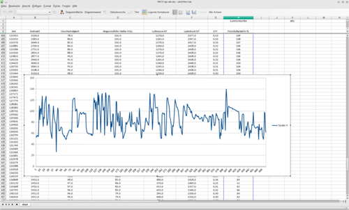

So, meine Lieben, im Anhang das Logfile als Excel-Datei.
@mpbrei , mit deiner erstellten Excel-Datei über die MWB beim 2.0 TDI stimmt was nicht. Zumindest vermute ich das. Mein OBD11 sagt mir nämlich beim Anwählen der Messwertblöcke, dass im MWB 3.2 und 3.3 nicht wie oben im Bild die AGR-Soll und -Istwerte sind, sondern die Luftmassensoll- und istwerte.
Deshalb habe ich die AGR-Rate doch von Hand zu Fuß über Luftmasse und Ladedruck errechnet. @a3Autofahrer , Ich erkenne da nichts, aber ich hoffe, du kannst was damit anfangen und hast keine Schreckensmeldung für mich. 😁 Es sind eigentlich alle Lastzustände drin und ich hab auch mal durchgelatscht.
Alles normal, finde ich.
Habe erstmal bei einem stabilen Punkt ohn AGR die typische Füllung überschlagen, bei Dir waren das 1275 mg/h Luft bei 2600 mbar, was dann 490 mg/h bei 1 bar entspricht. Dann braucht man nur noch alles auf diesen Füllungswert zu normieren, also den Quotienten aus Luftmasse und Druck auf diesen Füllungswert ohne AGR zu beziehen. Habe das in die letzte Spalte eingefüllt.
Die Überschwinger von mehr als 100% kommen durch teilweise träge Messdatenerfassung zusammen. So hatte ich schon eine Füllung von noch über 600 mg/h bei ca. 1000 mbar Druck gesehen. Dann ist klar, dass rein rechnerisch eine zu hohe Füllungszahl rauskommt. Der Luftmassenwert war sicher noch bei einem etwas Ladedruck zustande gekommen, aber als dann endlich mal der Druckwert ausgelesen wurde, passte der nicht mehr zu dem zu hohem Luftmassenwert.
Also es korrespondiert gut mit dem Ansteuerwert für das AGR-Ventil. Wenn es 100% bekommt, dann gibt es kein AGR, die Luftfüllung erreicht den Maximalwert.
Die nächste Hausaufgabe wäre dann, die Einspritzmenge zur Luftmasse in Bezug zu setzen. Bzw. die Rauchgrenze mitzuloggen, um zu gucken, wie nahe er an die Rauchgrenze wie oft kommt.

Cool, danke. 🙂 Ehrlich gesagt habe ich nicht viel verstanden (Daten und Werte deuten ist nicht meins 😁), aber ich bin auf jeden Fall froh, dass das AGR anscheinend doch noch fit ist. Die Teile sind ganz schön teuer...
Also als nächstes dann Einspritzmenge/Hub, Luftmasse und Rauchgrenze loggen. Wird gemacht. 🙂
