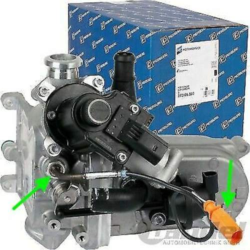

Hab mal ein bild aus Google geklaut 😰 und ein paar pfeile dran gemacht. links ist der sensor und rechts der dazugehoerige stecker. Ausser er misst die temperatur nach dem kuehler?
Mir wurde auf jedenfall in einem anderem forum geraten diesen zu tuaschen als ich die "durchsatz zu klein" meldung hatte. Da ich aber noch garantie hatte wurde die komplette einheit fuer mich kostenlos getauscht 😎
Angeblich soll dieser sensor mit verantwortlich fuer "Durchsatz zu klein" sein. Ich habe es aber nie ausprobiert.
Sensor am AGR Kühler

Hab bisher nur gehoert dass es ohne AGR sogar besser fuer den DPF ist da die verbrennung sauberer ist. Bin hier aber kein Fachmann, habs nur in anderen Foren oder threads so gelesen und schein mir plausibel zu sein. AGR hat ausser NOX reduzierung keine andere Aufgabe. Angeblich soll der Motor schneller warm werden als nebeneffekt aber ich weiss nicht. Vielleicht bei minus graden. Hab da aber auch keine Erfahrungswerte.
Temperatursensor kann schon sein. Aber kein Flussmengensensor. Brauchst Du bzw. das MSG auch nicht. Den AGR-Durchsatz rechnet das MSG schnell aus Luftmasse und Ladedruck aus.

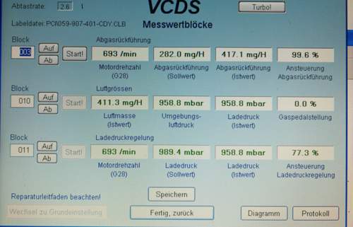

Guten Morgen. VCDS habe ich natürlich. Ich meinte, welche MWB´s ich loggen soll, damit a3Autofahrer damit etwas anfangen kann, 3, 8 und 10?

Wenn Du den Fachartikel auf Dieselschrauber gelesen hast, dann hast Du sicherlich mitgenommen, dass es um Sparsamkeit der Datenmengen geht. Also Du musst nicht den kompletten 3er oder 10er Block usw. loggen. Es reicht, nur bestimmte Blöcke auszuwählen, das kannst Du bei VCDS mit den erweiterten MWB tun. Nimm dann einfach diese hier:
3.1 Drehzahl
6.1 Geschwindigkeit
1.2 Einspritzmenge
8.4 Rauchgrenze
3.3 Luftmasse Ist
11.3 Ladedruck ist

Habe ich gerade erledigt, werde es gleich hochladen. Mein Gefühl sagt mir, mein Tuner hat die AGR deaktiviert oder sehr mager eingestellt.
Img-20190314-150407
Hier ist die Log Datei. Ist es ok so?
Datum im Log stimmt nicht, weil Diagnose Laptop. Ich hoffe, er hat es gepackt, ist nämlich 13 Jahre alt.
Kann man da etwas herauslesen bzgl. AGR? Wollte einen schönen Graph machen, funktioniert aber nicht. Er mach beim VC-Scope gar nicht auf.
