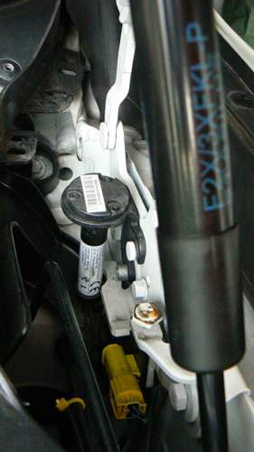

Aber wie kommst du darauf, daß die Haubenlifte einen aktiven Passantenschutz darstellen?
Das was ich als solches kenne hat eine Elektronik dabei und sicher auch ne sprengladung, um die Haube schnell genug anheben zu können.
Beim F34 und F1x gehören die Gasdrucklifter zum aktiven Fußgängerschutz. Das hängt vom Design der Motorhaube ab(Winkel, etc.)
Was sind denn "die Gasdrucklifter" ?
Bei mir liftet sich gar nix. Ich muß die Motorhaube -vorn- ganz hochheben.
Erst oben bleibt sie oben . Wie sollen die so Fußgänger "aktiv" schützen ?
Dafür gibt es doch extra kleinere Sprengpatronen hinter den beiden "Gasdruckliftern".
Die "müssen" aber nicht gewechselt werden ...
Ich habe mich selbst mit meinem 5er zum Thema auseinandergesetzt. Die Teile gehören zum aktiven Fußgängerschutz. Manch Prüfer bemängelt ein überschreiten des Ablaufdatum und manch einer nicht. Was nun gesetzlich bindend ist weiß ich nicht. Da nicht jedes KFZ aus dem Hause BMW diese Lifter besitzt, sind sie auf jeden Fall schon mal "besonders". Ansonsten müsste man bei F30 und co. auch alle 5 Jahre wechseln, wäre doch noch lukrativer für BMW.
Ganz genau heißen sie glaube ich Gasdruckfeder.
