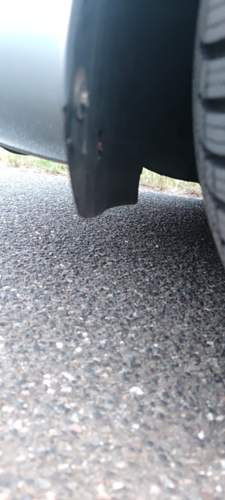

Mir ist vorhin aufgefallen das die Lippen am e39 Unterboden relativ weit runter ragen. Also vorne die große Lippe unter der Stoßstange und eigentlich alle Radhausschalen. Ich habe jetzt nur flüchtig geguckt, aber bin der Meinung die müssen gar nicht so weit raus gucken bzw. Überhaupt vorhanden sein. Der cw- Wert müsste ohne die besser sein. Hat doe jemand gekürzt oder abgemacht? Hier paar Bilder:

Der E39 hat einen cw-Wert von 0,27 und zwar genau so, wie er dort steht und mit diesen Teilen, die dazu beitragen. 😉 Falls dus nicht glaubst, hörs dir vom damaligen Chefentwickler aus dem Aerodynamikbereich an, ab Minute 0:30 und bei 1:04 findest du die Antwort auf deine Frage aus 1. Hand...

Ich vermute, grundlos wird es nicht so designt worden sein. Die Radläufe schützen so vielleicht besser die Lager und Bremsen vor Schnee und Salz. Die Lippe soll sicher Verwirbelungen entgegenwirken, damit sich bei hohen Geschwindigkeiten die Bodenabdeckungen nicht durch Vibration lösen oder abreissen. Meine Frontlippe hängt auch noch irgendwo an einer Parkplatzbegrenzung die sich unterm Schnee versteckte. Bis Geschwindigkeit 130 Km/h merke ich nichts davon (schneller geht hier leider nicht). 160 Km/h würde ich mir auch noch zutrauen aber schneller fahre ich damit nicht. Da habe ich Bedenken das mir die Abdeckungen wegfliegen.
Das sich der CW-Wert durch Abbau oder Kürzung merklich positiv beeinflussen lässt halte ich für abwegig. Wenn überhaupt dann eher zum negativen.

Also der ingenieur sagt " Vor den Vorderrädern hat das Auto ziemlich viel Fläche in der Schürze und das braucht man damit das vordere Radhaus gut angeströmt wird"
Bist du sicher das er die Gummilippe unten meint? Ich verstehe hier die unteren Lufteinlässe..
Btw. Wie ist diese Lippe überhaupt befestigt. Vieleicht mache ich sie einfach komplett ab Und gucke ob ich einen unterschied merke

Also ich hab die Lippe unterhalb der Frontschürze vor 3 Wochen nachgerüstet bzw wieder montiert, da diese wohl beim Vorbesitzer abhanden gekommen ist. Was ich bemerkt habe (Fahrzeug mit Doppelverglasung, zusätzlicher Dämmung aller Türen und Kofferraum und leisen Reifen):
Im Bereich ab 160 ist es etwas leiser, es war vorher ein "Rauschen" zu hören welches jetzt deutlich geringer ist.
Zudem hatte man in der Stadt bei Kopfsteinpflaster mal das Thema das der Unterfahrschutz klappert. Das ist jetzt auch weg weil der UBS auf der Gummilippe aufliegt und etwas vorgespannt wird.
Die Lippe wird nur draufgeschoben auf die Schürze im Übrigen. Ich habe die aber dennoch mit 3 Schrauben fixiert (haben schon von Werk aus Löcher drin die Lippen)
