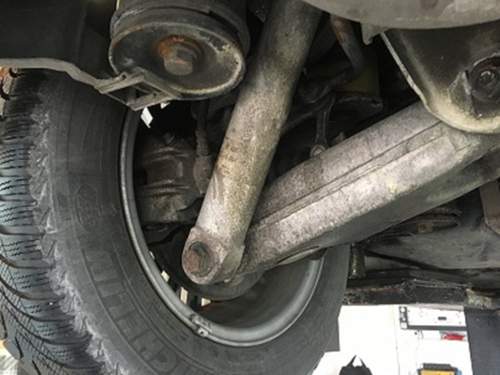

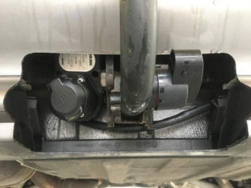

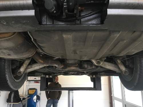

Hallo zusammen, komme aus der E36 Ecke und beabsichtige nun einen Touring, 525iA, Lifestyle Edition mit 175tsd. auf der Uhr zu erwerben. Guter Zustand, scheckheftgepflegt und preislich im mir selbst gesetzten Rahmen. Leider hat er das übliche Heckklappenproblem wie auf den angehängten Fotos (3 letzten) zu sehen ist. Ist die noch zu retten, und wenn, für welche Investition, oder sollte man einmal reinen Tisch machen und eine neue, hohlraumversiegelte und rostbeständig behandelte neulackierte Ersatzklappe einsetzen? Und dann wäre ich Euch dankbar, wenn Ihr den Unterboden einmal "auseinandernehmt", also Eure Bewertung des Zustands hier postet.

Rosttechnisch sieht der TOP aus.
Der Unterboden ist fast makellos, Alu rostet nicht so oft.😰
Die Abdeckung vom Getriebe ist eher kosmetischer Natur.
Die Heckklappe ist da schon eher fritte.
Endweder aufwändig entrosten, lohnt nur wers selber
macht und dafür nix zahlen muß, oder gleich neue rein.
Interessant wäre zu wissen/sehen wie die Schweller und
besonders die Wagenheberaufnahme aussieht.
Radläufe hinten sind auch ein kritischer Punkt.

der Verkäufer sagte, dass natürlich doof wäre, dass auf der Bühne die Wagenheberaufnahmen durch die Teller der Bühne verdeckt sind, versicherte mir aber, dass die ebenfalls rostfrei wären. Zu den Radläufen habe ich keine Infos. Leider steht das Fahrzeug gute 700 km von mir entfernt, sodass ich die Aussagen des Verkäufers glauben muss, um nicht eine lange Reise umsonst zu machen... Wie oben schon gesagt, macht der Verkäufer einen absolut seriösen Eindruck und hat, sofern das aus der Entfernung zu beurteilen ist, bislang auf alle meine Fragen offen und ehrlich geantwortet. Auch sein Angebot, sich an der Instandsetzung der Heckklappe zu beteiligen bzw. entsprechend vom Preis runter zu gehen, bestätigt mich in meinem Gefühl, hier nicht abgezogen zu werden.
Die Heckklappe würde ich ersetzen. Von unten schaut er gut aus, leider sind aber die Abdeckungen der Schweller noch dran, daher kann man die nicht sehen. Oder ich hab’s übersehen….
Was fehlt, sind Bilder der unteren Ecken derHeckklappe, wo die Scheibe endet. Wenn die Klappe an den Kanten schon so aussieht, ist die da sicher durch.
Das war bei meinem 540 schon nach etwas über 6 Jahren der Fall. Habe dann eine neue Klappe gekauft( gut gebrauchte gabs damals schon nicht), lackieren lassen und von innen mit Wachs versiegelt.
Kein wirklich billiges Vergnügen.....
Im Großen und Ganzen sieht der echt ganz gut aus. Zwecks der Heckklappe, wenn da einmal Rost drin war, kriegst du den nie wieder 100% raus. Es kommt dann drauf an, was du mit dem Auto vor hast. Wenn du es anständig entrostest, mit Smartrepair lackieren lässt und versiegelst, dann hält das bei einem Sommerauto sicher wieder einige Jahre. Wenn du ihn ganzjährig fahren willst, kann es passieren, dass der Rost nach zwei Wintern wieder da ist.
Die Ölwanne vom Automatikgetriebe sieht immer so aus, als hätte man sie irgendwo im Atlantik neben der Titanic gefunden, das ist aber nur oberflächlicher Rost und ist nicht relevant, die gammelt nicht durch. Automatikgetriebe Ölwechsel mit Filter kannst du übrigens direkt auch auf die To-Do Liste setzen, denn den empfiehlt ZF alle 80.000km-120.000km, laut BMW muss das Öl nie gewechselt werden. Gehen wir also nach der ZF Empfehlung, wäre bei 170.000km also schon der zweite Wechsel fällig, es wird aber wohl noch die Werksfüllung drin sein.
Um den Unterboden genau beurteilen zu können, müssen die Kunststoff Längsverkleidungen unterhalb der Seitenschweller abgebaut und die Kunststoffklötze der Wagenheberaufnahmen entfernt werden, denn erst dann sieht man, in was für einem Zustand die Schweller wirklich sind. Oft wartet darunter eine böse Überraschung. Klassiker sind auch die Schwellerspitzen vorn und hinten, dafür müssen die Radhausverkleidungen raus, um dahinter zu schauen. Da würde ich also als erstes nachschauen, denn genau in den Bereichen hinter den Kunststoffverkleidungen verbergen sich oft Rostansätze, die auch der TÜV nicht sieht, weil da die Verkleidungen davor sind.
Getriebeölwechsel hat er bei 154tsd. bekommen (Rechnung über 800,- liegt vor)
Ok, da werde ich wohl mal nen TÜV-Check buchen und dann bei der Untersuchung die verdeckten Ecken anschauen. Mal schauen, ob der Verkäufer das mitmacht...
