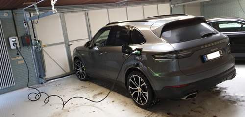

Mein Cayenne e-hybrid (er stand seit 09/18 im Showroom) wurde Anfang Januar zugelassen … und hat natürlich ein E-Kennzeichen und ist damit im Rahmen der neuen Regelung.
Vorgänger war ein Touareg mit V8TDI - den Motor werde ich vermissen.
Was die Fahrleistungen anbelangt, ist der Cayenne absolut auf dem Niveau des V8TDI und in den Kosten (Verbrauch) liegt er nur minimal höher (Erste Schätzung nach etwa 500km). Aber das gleicht die Differenz bei der Kfz-Steuer in etwa aus - und dann kommt ja noch die Einsparung bei der Versteuerung der privaten Nutzung dazu :-)
Der Cayenne e-hybrid ist für mich ein faszinierend gut gelungenes Paket großer Ingenieursarbeit und macht wirklich Spaß.
Hannes
