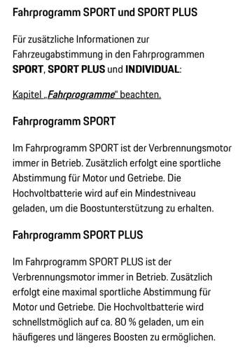

Im Hybridmodus "charge" wird die Batterie geladen und zwar relativ rasch. Allerdings erhöht sich auch der Verbrauch um etliches. Im Sportmodus wird die Batterie aber genauso geladen, Verbrauch so wie im Hybridmodus.
Jetzt stellt sich mir die Frage: Wird die Batterie im Sportmodus immer geladen oder nur in einem bestimmten Bereich, zB 0 bis 50% Kapazität?

Jetzt bin ich etwas schlauer, in der gedruckten Anleitung ist ja nichts zu finden, also die digitale Anleitung in der Porsche-App heruntergeladen.
Screenshot siehe Anhang.
Also wird laut Anleitung die Hochvolbatterie im Sportmodus auf "ein Mindestniveau" geladen. Allerdings geht daraus nicht hervor, wo dieses Niveau liegt. Aber genau das war meine Frage 😆
