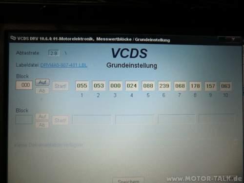

Hallo!
Ich hätte bitte eine Frage an die AEL Fahrer unter euch:
Ich habe bei meinem wieder mal die Messwertblöcke ausgelesen und festgestellt, dass ich im Feld 10 einen komischen Wert habe.
Das Anzeigenfeld 10 gibt den Wert für Luftmassenmesser G19 aus.
Der Wert sollte laut V.A.G 41...75 haben.
->Meiner hat im Grundeinstellungsmodus und 90°Wassertemperatur aber Werte zwischen 119-121. Log lief für 2 Minuten.
Dann steht im VAG-Leitfaden: Wird der Sollwert nicht erreicht: ? Prüfen Sie die Abgasrückführung
Meine Abgasrückführung ist aber defekt 😉 -> Liegt es an dem ??
Wäre euch dankbar, wenn ihr mir ein paar Werte von euch sagen könntet.
@Ship: Du hast doch bei deinem erst die Startmenge, FB usw eingestellt, was hattest du denn beim Feld 10 für Werte?
Vielen Danke im Voraus, und MfG Wolf

Vcds-block-000-20-11-2011

@das-weberli schrieb am 11. Dezember 2011 um 18:26:28 Uhr:
Warum schreibst du hier immer den Wert aus Block 000 ?
Die Scheiss Digitalwerte hab ich nicht im Kopf ...
Nen den Luftmengenwert aus Block 001 -> 470mg/h
Und wenn der da steht, dann ist alles i.O.
Bis 500mg/h kannste da locker gehen !
Im Block 001 finde ich keinen Luftmengenwert.
Welchen Block muss man denn nun nehmen?
