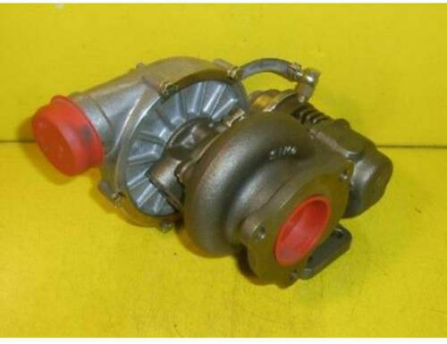

Kann mir jemand ein paar Bilder von einem k14 lader aus einem ael zukommen lassen.Ich hätte gern gesehn wo das Wastegase ist und wo der überschüssige Ladedruck austritt.Ich habe die Vermutung das Regelstang klemmt und die ganz Luft weckgeht.Ist das Ladedruckregelventiel direkt am Lader oder wo finde ich es.
Falls meine Vermutung stimmen sollte kann ich die Regelstange wieder gängig machen oder brauche ich einen neuen Lader.

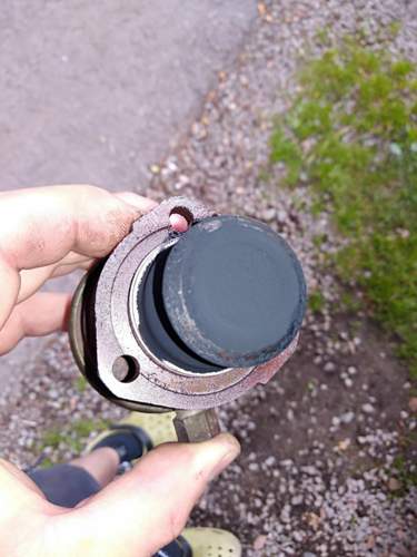

wenn es deutlich weniger als 0,5 bar wäre kann es u.U. am durchgebranten Sitz vom Wastegate-Ventil liegen oder der Ventilsitz ist teilweise abgeplatzt.... siehe Beispielbilder
Hierbei geht der Ladedruck sofort in den Auspuff zurück wie eine Art bypass und es kann kein Ladedruck aufgebaut werden.

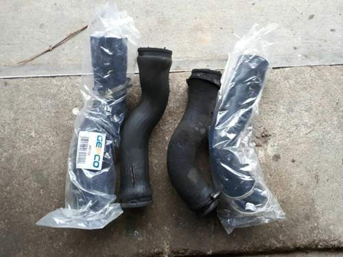

Die Schläuche sind alle neu. Am LLK zumindest augenscheinlich kein Ölaustritt. Ich baue mir mal Blindkappe mit nem Autoventil und versuche mal mit 1.5bar nen Drucktest.

@Flesh: Ja, die beiden Schläuche neu.
Ladeluft-Schläuche AEL
Ich habe bei meinem original Lader, welchen ich letztes Jahr durch einen Gebrauchten ersetzt habe, heute mal das Wastegate abgeschraubt. Der Ventilsitz sah jetzt nicht so super aus, allerdings auch nicht so schlimm wie auf den Bildern weiter oben. Ich habe jetzt hier einen nagelneuen Lader liegen. Es ist augenscheinlich ein originaler Lader, allerdings von einem Autoverwerter und er hat noch mehr davon. Typenschild Borgwarner und auch sonst alle Merkmale vorhanden. Unterschied ist, die Haltedruckleitung ist ein flexibler Schlauch und auch die Halterung für das Hitzeschutzblech fehlt. Bin gespannt wie der läuft. Aber ich denke der KAT wird im Zuge des Einbau auch mal "testweise" mit weichen.

Bilder des ominösen K14 Laders
K14

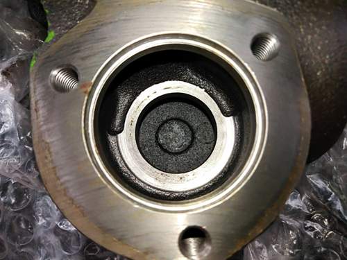

@FalkVolvo schrieb am 10. Juli 2020 um 21:52:43 Uhr:
Kann man den Sitz nicht wie Ventile einschleifen? Der Sitz auf den Bildern sieht nicht mehr vertrauenswürdig dicht aus....
Kein Wunder, dass nicht der volle Ladedruck erreicht wird wenn das Wastegate nicht 100 % schließt.
@FalkVolvo ....

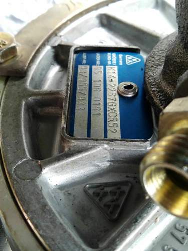

hast mal Bild vom Typenschild des Turbos ?? und was hast für den Turbo gelöhnt ?? gern auch per PN.
Schaudin, der Sitz müsste vermutlich erst gefräst werden so rauh wie der aussieht. Oder man schleift eine ganze Weile. Aber theoretisch scheint es möglich. Der Übergang zu dem seitlichen Kanal ist halt sehr schmal. Dort bröselt er weg und mit der Zeit wird vermutlich auch das Ventil schräg dort reinkippen. Fakt ist, dicht war der nicht und somit auch der Ladedruck nicht erreichbar.
@krissi22 schrieb am 11. Juli 2020 um 08:14:35 Uhr:
@FalkVolvo ....
Hast ne Mail.

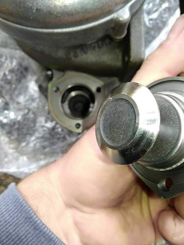

So sieht ein Sitz in neu aus.
Img-20200711
Img-20200711
Img-20200711
au weiha, das ist ja ein Unterschied wie Tag und Nacht.
Aber Recht hast Du, die dünne Kante wird wohl nicht mehr lange halten, selbst wenn sie eingeschliffen würde.
Ärgerlich.
Berichte doch bitte mal, wenn Du den neuen Turbo drin hast. Ach ja, nimmst Du den so raus oder demontierst Du den Krümmer komplett?
Scheint ja wohl ne Fummelei zu sein - oder ?
Beim V70 ist Platz ohne Ende(immer gemessen am Van, Sharan/Alhambra /Galaxy, was ich mir da immer die Pfoten halb gebrochen habe beim Schrauben) . Das erste Mal habe ich mit Krümmer gewechselt, da an dem gebrauchten einer dran war und ich eh auch den Ansaugkrümmer zum Reinigen ab hatte. Diesmal will ich nur den Lader wechseln. Wenn dies allerdings schlecht geht, dann mache ich es wie beim ersten Mal
Also komplett mit Krümmer etc.

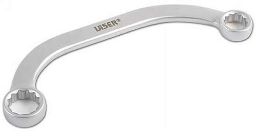

mit gebogenen Ringschlüssel 13 x 15 mm ist es möglich den Turbo allein auszubauen .... zwar eng aber geht . evtl etwas den Turbo von den Stehbolzen wegdrücken.
was die dünne Stelle an der Dichtfläche Wastegate angeht .... diese ist technischbedingt leider so richtig , auch wenn sie mangels zu wenig "Fleisch" gern zuerst wegbrennt bzw sich thermisch verformt.
Turbo-schluessel-13-15mm
