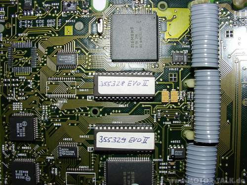

...was hast du fürn chip drinnen? is der für was? (würdest ihn nochmal einbaun?)
Ist ein MSG mit einem gesteckten Digi-Tec Chip (Bild) - geiles Teil 😁
Ja, ist seit 2009 drinnen und würd ich jederzeit wieder verbauen
