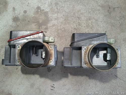

Eine Sache stand schon länger an, nämlich die richtige Luftmenge am LMM einzustellen, mit der Hoffnung, dass er dann etwas weniger qualmt. Nachdem ich den Deckel am LLM abhebelte und die Federspannung händisch wieder mittels VAG-Com auf 500mg/Hub eingestellt hab, alter Wert war 248mg/Hub, hab ich auch noch die anderen Kanäle kontolliert.
Die nachflogende Probefahrt war der reinste Horror...!
Brachialer, bestialer, tiefschwarzer Qualm der sogar die noch ein bischen vorhandene Wintersonne verdunkelt hat 😰
Mehrmaliger Schluckauf und Gasannahmeverweigerung im Drehzahlbereich von 1200 - 1800up/m. Sehr später Ladedruckaufbau, erst bei ca. 2000up/m, aber Leistung ist voll da....?
Der dreht sogar im oberen Bereich etwas besser als vorher
Was ist da los?
Hab ich was vergessen oder verstellt?
Ahja, die Werte der jeweiligen Kanäle poste ich auch noch:
Kanal 1: Einspritzmenge auf 140 - 5,3mg/H
Kanal 2: Leerlaufdrehzahl auf 128 - 756up/m
Kanal 3: AGR Rate auf 128 - ist aber bei meinem eh zugemacht
Kanal 5: Einspritzmenge (Motorstart) auf 128

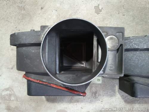

Ich hab mir selbst und meinen AEL das beste Weihnachtsgeschek seit Jahren gemacht.
Neuen gebrauchten LMM eingebaut (ich sag nur Neuwagenzustand 😁) - unvergleichbares Fahrgefühl vom Kaltstart weg 😛 🙂
Ich hab von einem Spender-AEL, einen mit wenig km (Unfall - Überschlag), einen LMM für wenige Euros ergattert.
Soweit sogut, der Tausch war in 10min erledigt und dann ich vor lauter Geiheit gleich mal ne Probefahrt gemacht.
Was soll ich noch sagen  - unbeschreibliche Glückshormone kamen dem Fahrer frei und der enorme Qualm ist auch wieder im Lot, is halt ge(s)chipt.
Ich kann euch gar nicht sagen, wie froh ich bin, dass der AEL wieder das tut was er eigentlich immer machen sollte - nämlich fahren - und das nur der Tot uns scheidet 😁

Meinst du jetzt eigentlich, dass die Justierung des LMM keinen Sinn macht oder schon?
Du warst ja zuerst schon begeistert nach der richtigen Einstellung, hast aber dann doch den LMM getauscht.
Meiner rußt ja bekanntlich auch ordentlich, bekomme in den nächsten Tagen meine neuen Einspritzdüsen, sollte der Qualm aber noch immer kein Ende nehmen, bliebe dann noch der LMM.
Zu was rätst du mir?

Wie siehts denn mit deiner AGR aus?
Hast du alle Schläuche auf Risse überprüft?
Gruß Andre

Die Rumfummelei am LMM ist mit großer Vorsicht zu genießen, ich habs nicht hinbekommen 😠
AGR ist seit kurzem zu und die beiden LLK-Schläuche sind auch nagelneu. Grad im Moment bekomm ich neue Einspritzdüsen rein und dann schau ich mal wie es sich entwickelt mit dem Qualm.
Werd die Tage dann auch gleich Ölwechsel machen und dann, wenn alles verbaut ist, muss ich dem Dicken mal den Restruß (sofern kein neuer dazu kommt) rausbrennen!
Bekomme aber möglicherweise einen LMM von einem AEL, der angeblich nur 100.000 gelaufen haben soll....
Mal schauen!
