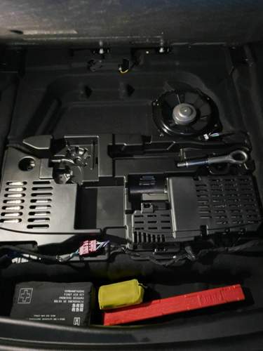

Im Anhang mal die Kofferraum Ansicht. Bei manchen hatte ja die Endstufe gefehlt. Bei mir ist oben links auch was leer. Aber keine Ahnung ob das jetzt relevant ist.
CLA45 Kofferraum Technik

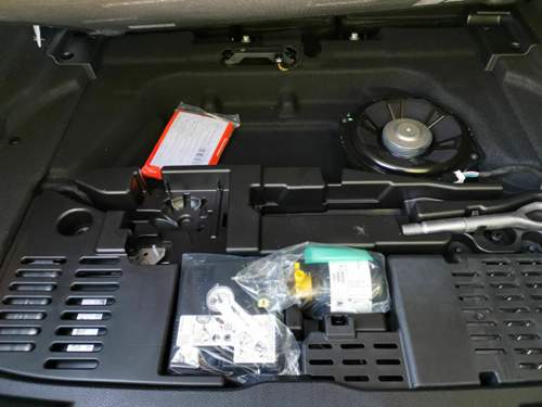

Sieht gleich aus bei mir.
Ist das nicht das Fach für den Verbandskoffer
Rechts unten im Bild ist der Verstärker beim Advanced und das Audio Stg beim Burmester.
