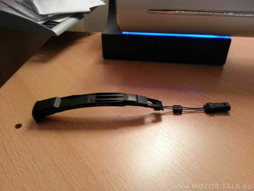

Bei meinen genauso Türe Sensor schlissen nach autowasche. Hier der neue Sensor soll besser sein 78€.
Muss ihn bei wärmeren Wettern tauschen.

Ich werde jetzt demnächst meinen Sensor tauschen: Welche ist denn für einen 2007er S5 die aktuellste Teilenummer? Sind die neueren ausfallsicherer?
Ist der Einbau einfach?
Mercy
bisher hört man nichts von den "neueren" die TN ist aber meines wissens gleich geblieben
Kann ich die neuesten beim 2007er S5 auch verbauen? Oder muss ich die 8K0... C nehmen?
Original geschrieben von hengchri
es gibt mittlerweile 3 verschiedene
bis MJ09 8K0 927 753 C
MJ09-MJ11 8K0 927 753 B
ab MJ12 4G8 927 753
ob die neusten jetzt besser sind ist fraglich.
ich hab vor 3 Wochen die neuen 4G8927753 in mein 12/2008 verbaut, also ohne Buchstabe,
keine Probleme damit 😁
