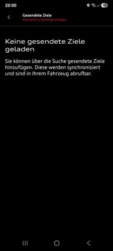

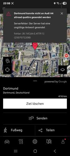

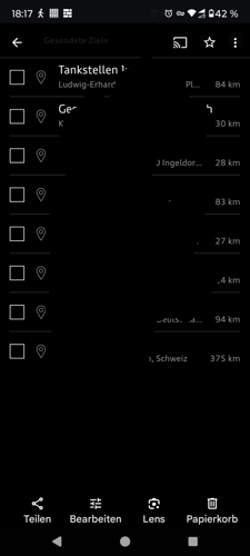

Hallo zusammen, ich habe eine vFL von 2019. Normalerweise kann ich immer über die MyAudi App Adressen an mein Auto senden. Ich habe festgestellt, dass es seit gestern (12.03.2025) nicht mehr funktioniert. Ich kann den Status vom Auto aktualisieren und die App scheint normal das zu tun was sie soll. Nur das Adresse senden wird mit dem Fehler quittiert:
“Senden an Fahrzeug fehlgeschlagen”
Gibt es bei Audi aktuell ein Problem oder ist das nur bei mir so?

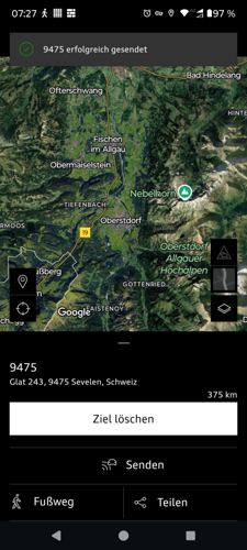

mit der 4.32 und Android 14 funktioniert es bei mir...

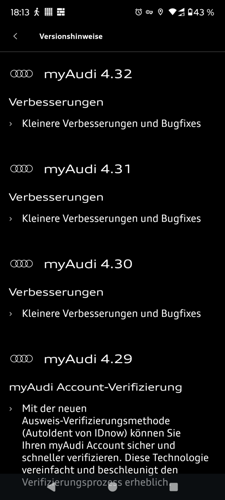

@audi-s3 schrieb am 3. Juli 2025 um 22:52:13 Uhr:
Langsam wird mir das echt zu blöd.
Ich habe jetzt kurzerhand die myAudi-App von Version 4.33 auf 4.32 (Android) zurückgesetzt, nur um meine Ziele überhaupt wieder löschen, umbenennen usw. zu können.
Die APK war von Audi signiert und die Quelle zumindest halbwegs vertrauenswürdig – dennoch bleibt natürlich ein gewisses Sicherheits- und Stabilitätsrisiko (aktuell funktioniert alles fehlerfrei).
Was Audi hier den Kunden zumutet, ist einfach nicht mehr nachvollziehbar.
Ich habe erst vor wenigen Tagen meine Audi Connect Lizenz um zwei Jahre verlängert – und bekomme nun schon wieder einen Totalausfall einer anderen Funktion des gleichen Features serviert.
Wo bekommt man den vertrauenswürdig die alte Version am besten her?

Bei Apkmirror zum Beispiel.
Ich habe jetzt auch mal die Version 4.32 wieder installiert, allerdings bekomme ich da den Fehler: Abrufen der gesendeten Ziele fehlgeschlagen....
Das ganze mit Android 15 und MIB2
@free.wind schrieb am 7. Juli 2025 um 17:53:38 Uhr:
Ich habe sie von APKMirror, vorher deren Installer runterladen. Myaudi App aus dem PlayStore vorher löschen und automatische Updates deaktivieren.

Habs eben überprüft. Bei mir funktioniert es weiterhin. Vielleicht nochmal komplett deinstallieren und erneut die V4.32 installieren probieren!

Ich habe es nochmals versucht, aber bei mir scheint es nicht mehr zu funktionieren... Ich habe sogar die beiden letzten Versionen versucht. Also die 4.32 und 4.31.
Ich bekomme immer folgende Fehler
Aktualisierung fehlgeschlagen
Serverfehler
Es tut mir leid zu sehen wie sich viele um eine Lösung bemühen, aber Audi hat die Funktion für viele Audibesitzer ganz einfach abgestellt. Mit jedem Account ist eine VIN verbunden. Aus diesem Code kann die ganz Ausrüstung und das Alter des Autos decodiert werden. Auf Grund der VIN ( deutsch: FIN) entscheidet die App, ob sie den Dialog für die Onlineziele anbietet oder nicht. Mit den technischen Möglichkeiten des Autos hat das gar nichts zu tun. Die App sendet die Ziele ja an die Server, nicht ans Auto. Das Auto kann die Onlineziele seit einigen Tagen ja wieder von den Servern abrufen, auch die älteren Modelle. Audi hat die Funktion also nicht deaktiviert weil die älteren Modelle das nicht mehr können, sondern weil den Verantwortlichen die Besitzer älterer Modelle gleichgültig sind.

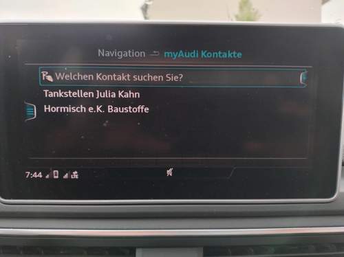

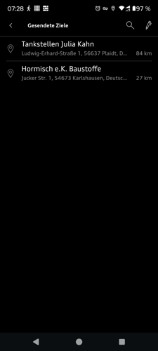

Also ich kann auf meinem iPhone aus der Google Maps App weiterhin Ziele zu myAudi senden. Die erscheinen dann auch im MMI, nur eben nicht mehr in der myAudi App auf dem Smartphone. Ich kann also mit eigenen Zielen arbeiten, sie aber nie wieder löschen. Das bedeutet wohl, dass irgendwann der Speicher (auf dem Audi-Server, im MMI?) voll sein wird bzw. man nichts mehr findet.
